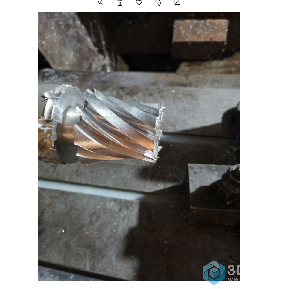

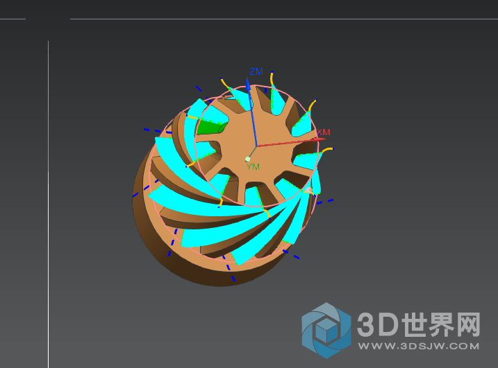

绕旋转轴阵列刀路给40角度,总共9个,干出来不等分
屏幕截图 2021-06-03 182830.png (812.92 KB, 下载次数: 51)
不等距的是第一个和最后一个
不等距的是第一个和最后一个

有可能中心没找好

四轴的间隙调整过没?

系统参数或后处理问题。具体要测试才能知道。

模拟是对的 程序也没错 就是后处理的问题 四轴联动分旋转正向和旋转反向机床可能是旋转正向的  你用的旋转反向的后处理模拟也是对的

四轴坏了,四轴间隙太大了,难搞啊,
