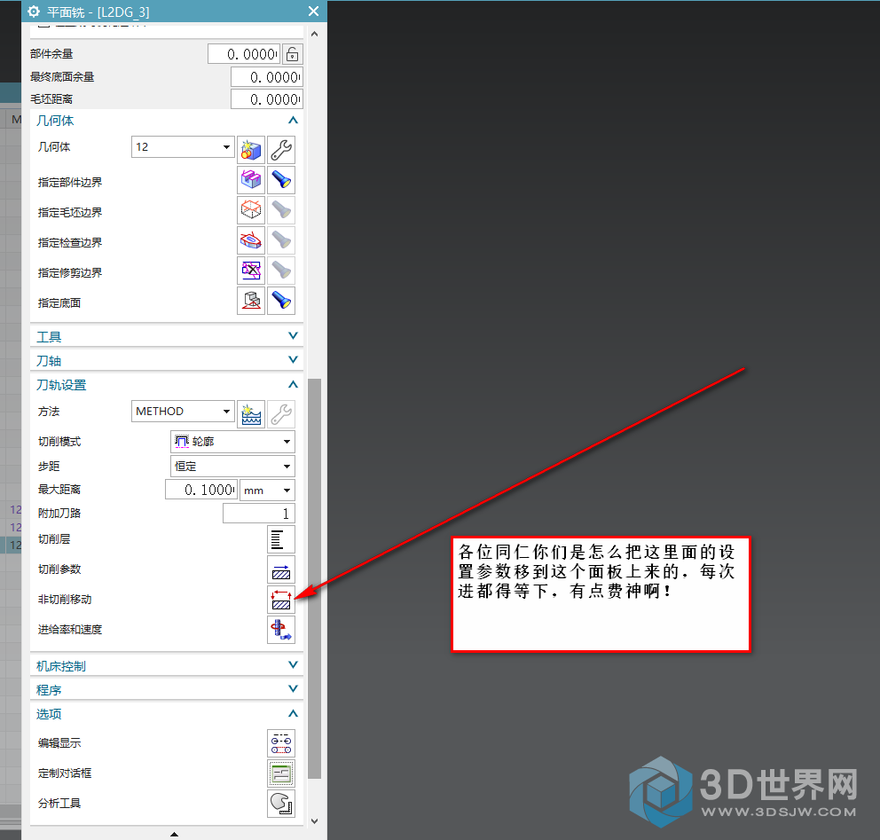

[已回复] UG非切削参数设置问题,如图

发表于 2021-5-9 15:58:27 | 只看该作者
http://www.ugsnx.com/forum.php?m ... amp;fromuid=2940810
之前就做过一个模板,把非切削参数移出来了
回复 支持 1 反对 0

发表于 2021-5-9 10:18:20 | 只看该作者
定制  或是 浏览器模式

发表于 2021-5-9 13:33:37 | 只看该作者
定制对话框

qq92377 发表于 2021-5-9 15:58
http://www.ugsnx.com/forum.php?mod=viewthread&tid=257992&fromuid=2940810
之前就做过一个模板,把非切 ...
谢谢楼主

发表于 2021-5-10 14:02:56 | 只看该作者
用模板设置一下

发表于 2021-5-10 23:56:25 | 只看该作者
高版本浏览器模式

发表于 2021-5-11 14:35:33 | 只看该作者
移出来之后,只不过把点击非切削移动的卡顿转移成了编辑刀路参数的卡顿上来罢了
