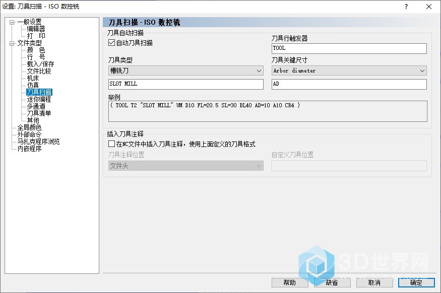

先上图片
图片中的 刀具扫描 功能,我的理解是,可以在仿真的时候自动识别NC代码中关于刀具的描述,自动使用相对应的刀具用于仿真。 其中有个“举例”框,这里是  ( TOOL T2 "SLOT MILL" UM D10 FL=20.5 SL=30 BL40 AD=10 A10 CR4 )  ,按理解应该是在NC代码中识别到这样一行代码就会自动生成这样一把刀具来仿真。
但是我怎么试都不成功。直接复制 举例 中的代码保存到我自己的NC代码中也无法在仿真中看到这样一把刀。 请问是软件的问题还是我理解有误操作有误呢?

你理解的正好相反了,刀具扫描功能需要先创建一把刀具,开启功能后,扫描创建的刀具,生成对于刀具的描述,将其输出到程序内的相关位置
