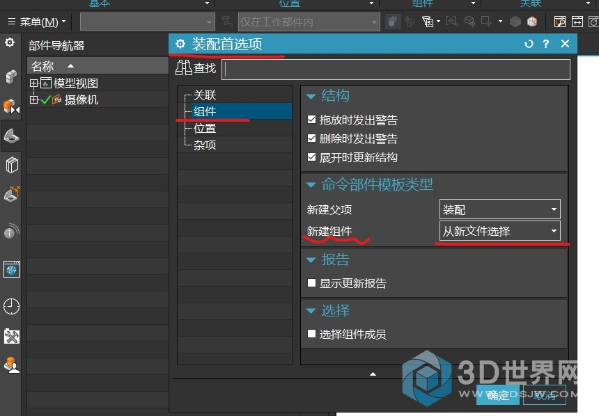

新装的NX1965,如何在主装配下新建子装配。求助呀,急。劝大家一下,千万别升级,NX10.11.12用着就挺好,NX19XX,装上什么命令也找不到,一天了,啥事也做不了,耽误事。

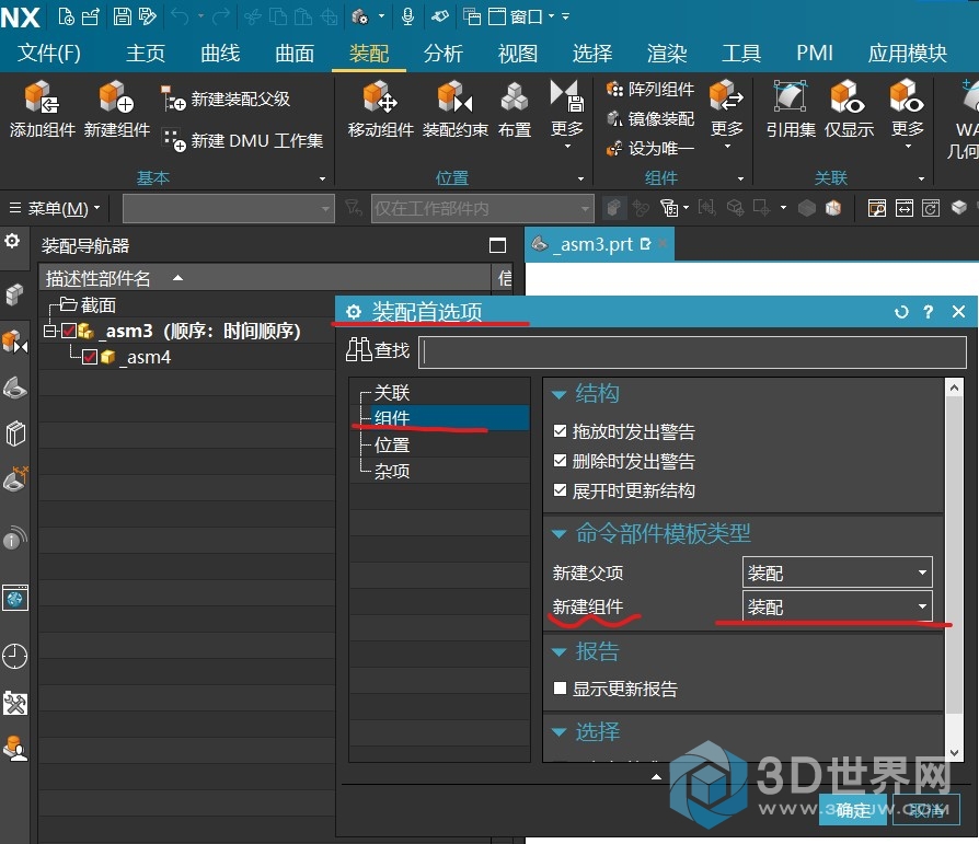

在装配首选项里面是能改,改了就变成装配了,但是新建组件是奸模怎么办,这个要来回改来改去吗???请指导一下,万分感谢。以前用的是UG12,不是这样的。

发表于 2021-4-26 17:14:58 | 只看该作者
taixianx 发表于 2021-4-26 16:41
在装配首选项里面是能改,改了就变成装配了,但是新建组件是奸模怎么办,这个要来回改来改去吗???请指 ...
如果想恢复成NX12的方式,将首先项中的新建组件设成“从新文件选择”!
