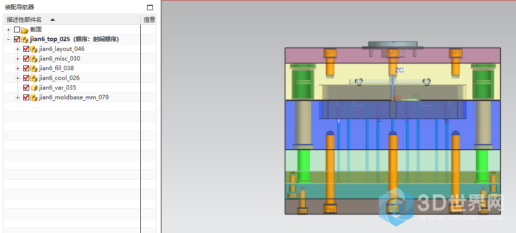

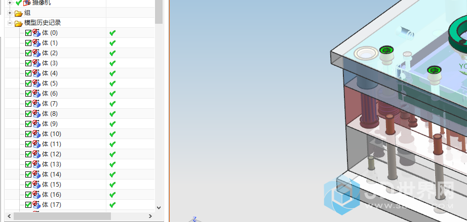

求大神指点
想把模具整成一个文件
怎么整个移除参数?
怎么整个移除参数?
想整成这样的
想整成这样的

发表于 2021-4-20 15:09:40 | 只看该作者
重新导出一下不就好了

发表于 2021-4-22 13:58:40 | 只看该作者
转出X_T格式,然后再转入新图档,就是装配形式变成了同一个文件了。。。或者用几何链接器 命令 全选部件。。确认。然后移除参数,删掉原装配即可。
