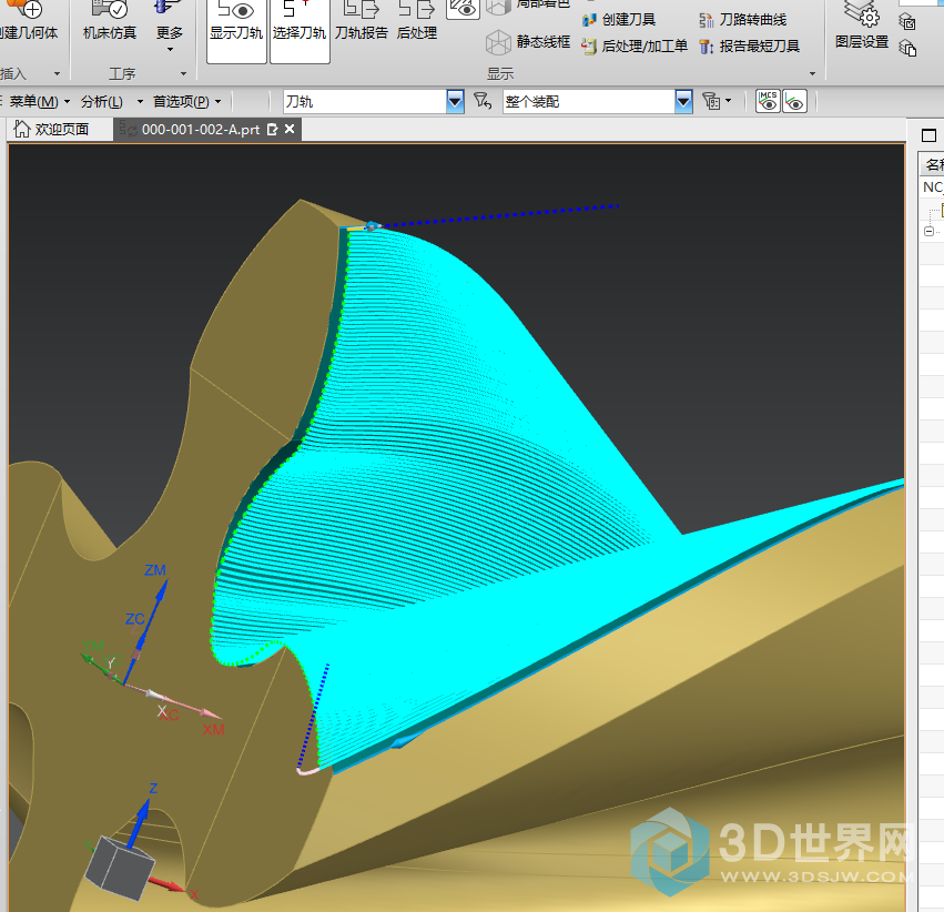

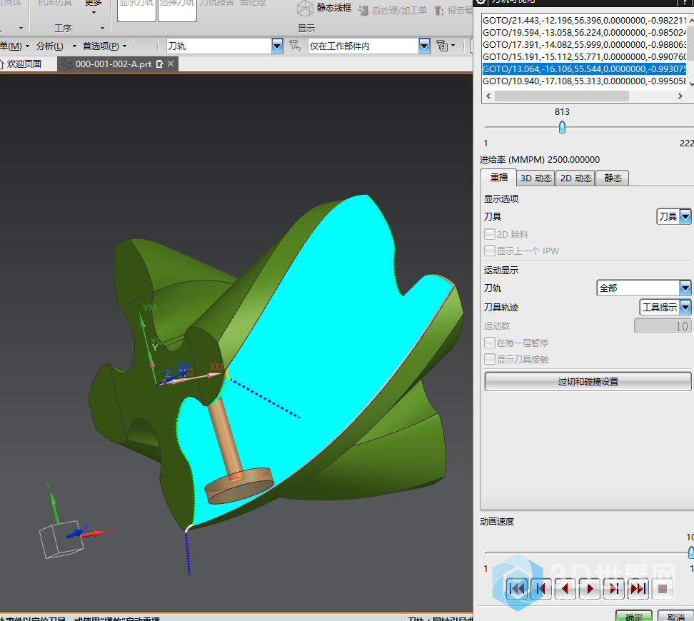

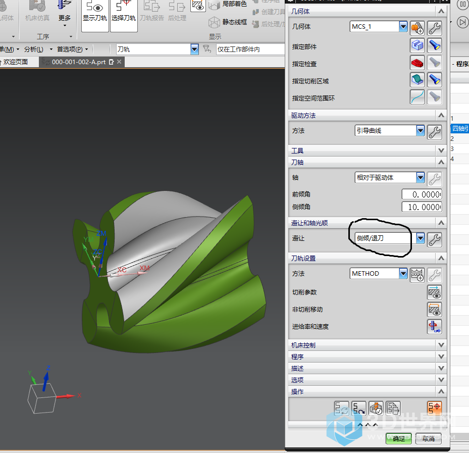

[分享] 引导曲线做四轴,方便快捷,刀轴自动避让。
27
216
3588
发表于 2021-4-15 19:42:46 | 只看该作者 |只看大图 回帖奖励 |倒序浏览 |阅读模式
链接: 四轴引导曲线.rar (216 Bytes, 下载次数: 6) 2023/05/09更新链接
