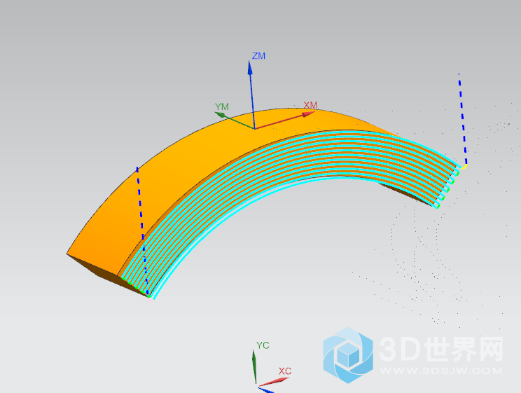

大佬们,我想编这样的刀路用什么工序。类似等高,一层层由上往下加工,但要走圆弧的,只加工其中一个垂直面。 11.prt (221.7 KB, 下载次数: 23)

 楼主| 发表于 2021-4-10 13:06:04 | 只看该作者
这样的效果

发表于 2021-4-10 14:09:15 | 只看该作者
是要这样的效果么

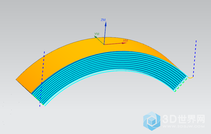

发表于 2021-4-10 14:50:56 | 只看该作者
是要这样子的效果吧

发表于 2021-4-10 16:03:29 | 只看该作者
定轴轮廓铣-曲面驱动-往复

 楼主| 发表于 2021-4-12 10:31:52 | 只看该作者
704456350 发表于 2021-4-10 14:09
是要这样的效果么
是这样的效果,这个怎么弄的?

 楼主| 发表于 2021-4-12 10:36:53 | 只看该作者
dsy2013 发表于 2021-4-10 16:03
定轴轮廓铣-曲面驱动-往复
曲面驱动这里能讲的详细点吗?我不怎么会用。我是选驱动面和加工面都是侧面,加工方向和材料测都选了。出的效果是乱的。不知道是那里不对
