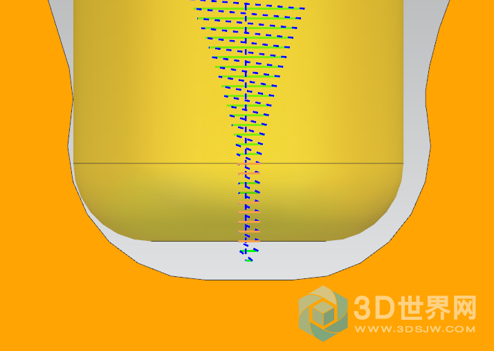

刀具用的17R4园鼻铣刀刀具可以进去、但是等高加工进去不了

有倒扣,这样干?就不能换个方向,倒下来铣?

用曲面 或 型腔铣 试试

我觉得刀要做成倒扣的

碰撞检查关掉 策略里面有个功能叫啥的我忘了 在延长下面 打开

哈哈哈,这个如果不能放倒做,就订制一把带圆弧的T刀,开完粗一刀T出来
