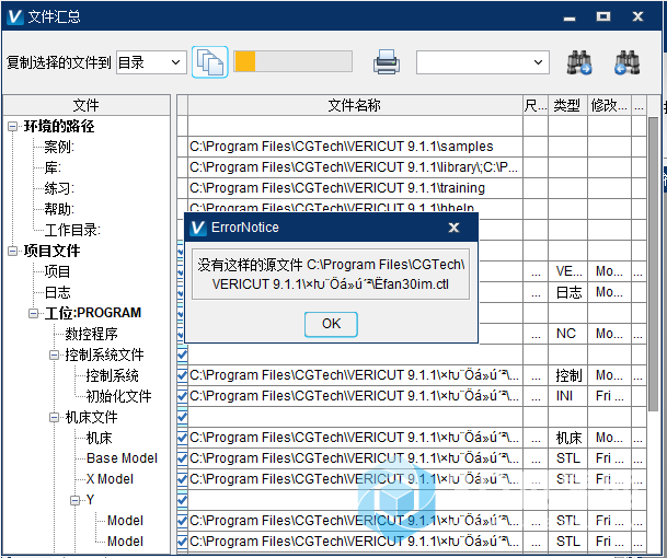

在文件文综过程中遇到:没有这样的源文件?
请问该如何解决?
没有这样的源文件
没有这样的源文件

发表于 2021-3-23 20:01:42 | 只看该作者
乱码需要重命名
Rank: 1
33
发表于 2021-3-23 20:10:20 | 只看该作者
需要重新命名有特殊字符乱码了,不能乱码才能正常输出文件汇总
Rank: 1
33
发表于 2021-3-23 20:22:10 来自手机 | 只看该作者
需要重新命名不能出现特殊字符。

 楼主| 发表于 2021-3-24 16:14:07 | 只看该作者
好的,谢谢啦
