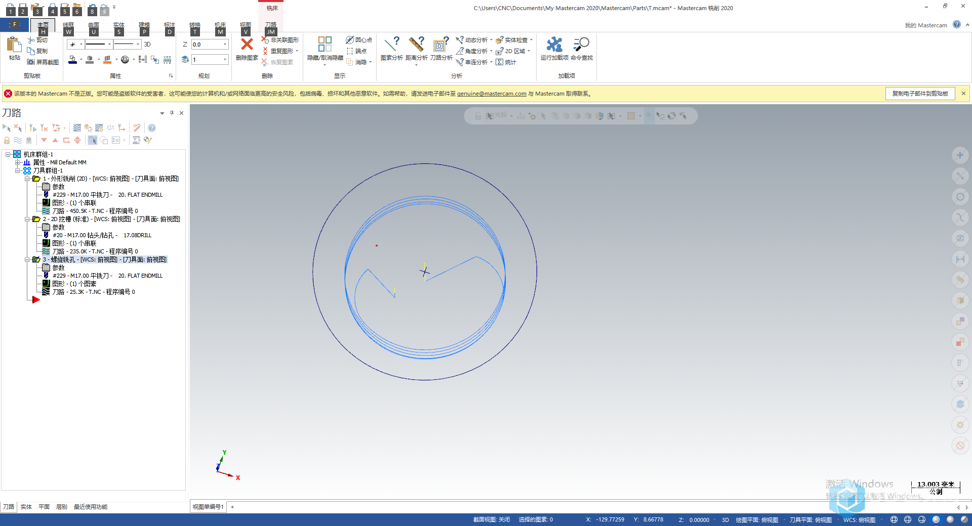

怎么改成直接退刀,不在圆弧中心?
Screenshot 2021-03-12 111327.png (876.58 KB, 下载次数: 22)

退刀模式里直接选:抬刀
