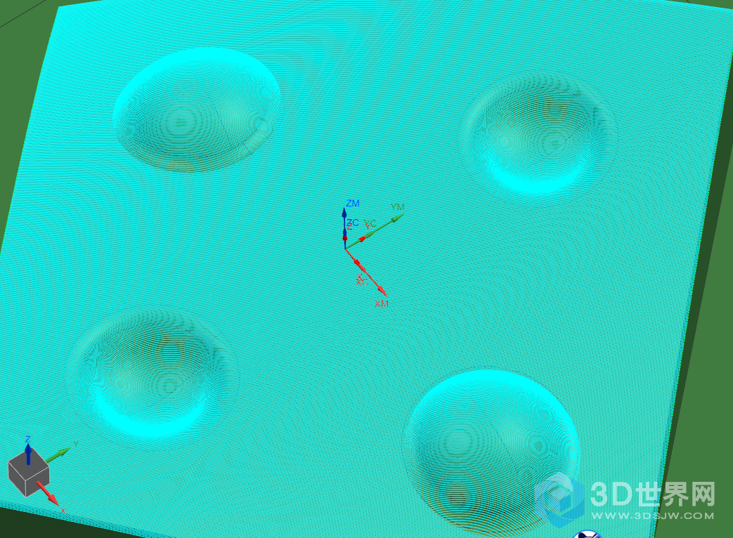

不知大家最近发现个问题没有:高版本的曲面区域铣削时,会出现刀路不顺畅,做出来的效果也跟刀路差不多,请问哪里需要调整?
35
301
2756
 楼主| 发表于 2021-3-11 11:12:37 | 只看该作者
如果是之前的版本像NX6.0~UG12,同样的程序做出来就很光顺

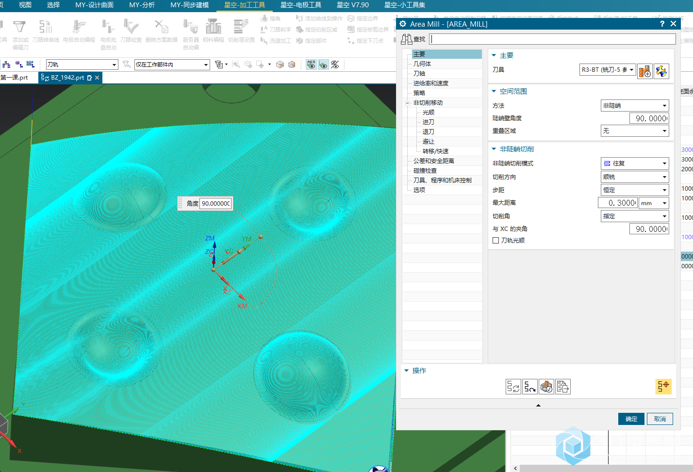

发表于 2021-3-13 10:01:59 | 只看该作者
E:\ugnc\L0341\attachments-2020-05-0wnwwdXo5ed1a9a261931.jpg照着这样设置,原来的区域轮廓驱动方法就出来了,然后把步距引用在平面上,出来的刀路就顺了,

 楼主| 发表于 2021-3-17 10:12:52 | 只看该作者
谢谢大神啦,已解决
