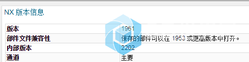

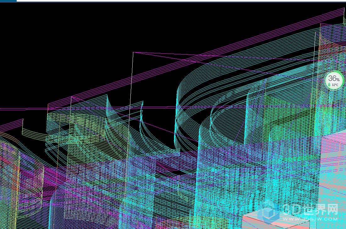

19531957开粗漏切削层的问题,到1961已经解决,已经不漏刀,可以放心编程 第一张是1957干的,第二张1961,什么都没动,

在路上/累* 发表于 2021-3-2 11:08
你好楼主NX快速移动里面的区域之间用前一平面有时会出现碰撞这个问题怎么解决的。我把机床参数改为G0走直线 ...
你这个是机床问题,与软件无关,但可以通过在软件里面把快速移动改为G01 F6000这个方式来解决。

发表于 2021-3-2 11:08:18 | 只看该作者
你好楼主NX快速移动里面的区域之间用前一平面有时会出现碰撞这个问题怎么解决的。我把机床参数改为G0走直线为什么还是不好?
谢谢

 楼主| 发表于 2021-3-2 13:02:45 | 只看该作者
G0和你编程的路径走的不一样,最好是把机器的快速移动改成直线运动模式
