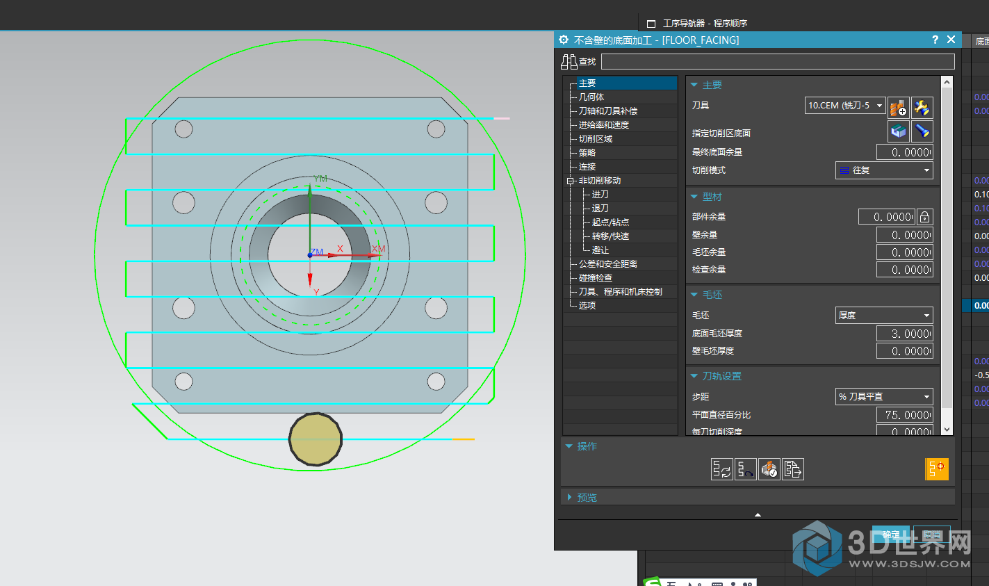

大神,请帮我看下,我这个方的是产品,圆的是毛坯,我的刀路怎么才能把毛坯的表面整个光一刀呢,在哪里设置?铣面不能选这个圆吗

发表于 2021-2-22 18:07:20 来自手机 | 只看该作者
用边界面多方便,想延伸多少延伸多少,底壁铣好像必须要实体——来自一个菜鸟的回答

发表于 2021-2-22 18:27:11 | 只看该作者
做一个圆形的毛坯,选圆不就可以了?

发表于 2021-2-22 18:49:42 | 只看该作者
你用轮廓铣削不就行了吗???

发表于 2021-2-22 19:04:43 | 只看该作者
用平面铣呀。

发表于 2021-2-22 20:36:24 | 只看该作者
型腔铣   要不然面铣

发表于 2021-2-23 08:04:30 | 只看该作者
把圆拉伸成实体就可以选了

 楼主| 发表于 2021-2-25 12:07:46 | 只看该作者
好了,搞定了,把8.5里面的面铣复制到1938里,这样就可以选线框了
