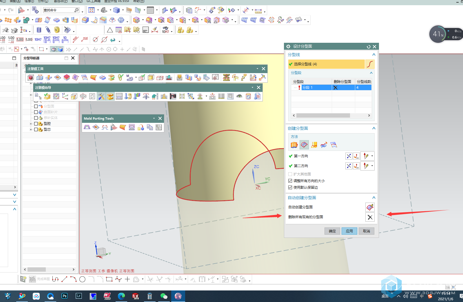

为什么这个设计分型面里面没有编辑引导线选啊
注塑模向导安装了好几遍了
求助大佬

发表于 2021-8-2 16:50:47 | 只看该作者
分型线不在一个面,要设置过渡线
