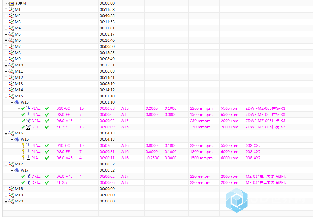

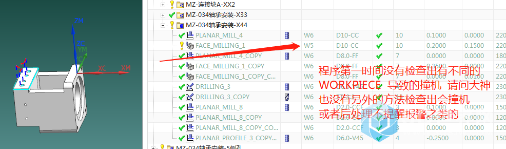

如图所示  有没有更好的方法检查处理   后处理   碰撞检查  都可以
求大神指点 其它的检查途径
求大神指点 其它的检查途径

发表于 2020-12-25 17:59:44 | 只看该作者
回帖奖励 +3
改一下后处理,处理时,一个程序组里如果有两个不同的WCS就报警,
回复 支持 1 反对 0
Rank: 2
357
发表于 2020-12-25 12:01:30 | 只看该作者

Rank: 2
355
7#
 楼主| 发表于 2020-12-25 19:57:52 | 只看该作者
求大神解答 撞机保障
因为编的是一套设备里面所有的零件 坐标系有点多  有时候去看机器了有的刀路是复制过来的 所以导致的WCS没有改 导致的撞机器了  我有后处理你们会改这个有多个WSC报警的后处理吗
