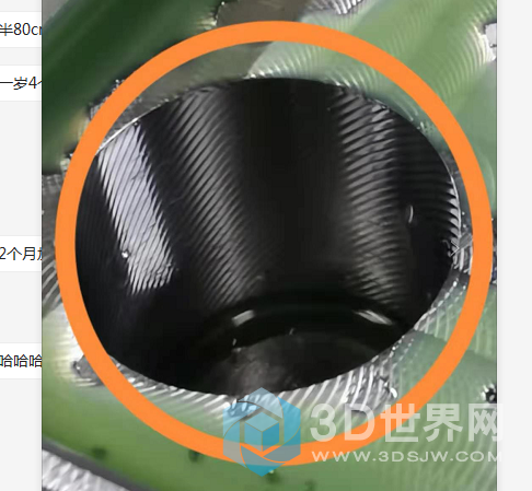

各位大神请帮小弟看一下!如图示,D17r0.8抗震刀杆光刀,刀摆0.01以内,洗出来尺寸到位,就是有这么明显的花纹!走直线的时候也会时不时出现这种情况,请问有可能是什么原因造成的。多谢大家了!
孔内花纹
孔内花纹

编程软件UG12.0,后处理是三菱后处理,中速机系统是Fanuc最新款

什么材料,刀具sf分别是啥

刀纹有很多情况。检查刀具长度,转速进给,工件装夹,还有就是机床跟随误差等等

是不是螺旋铣孔,少用三轴联动应该可以解决,一般老机床尽量少三轴联动!

这纹路感觉是螺旋铣孔 ,换成沿形状斜进刀再试试

下刀有多深啊,用刀片的刀杆会有这个情况,如果可以的话粗刀为D17R0.8,然后精刀用那种D16或D18的4刃螺旋铣刀。

45深才,好的,谢谢了~
