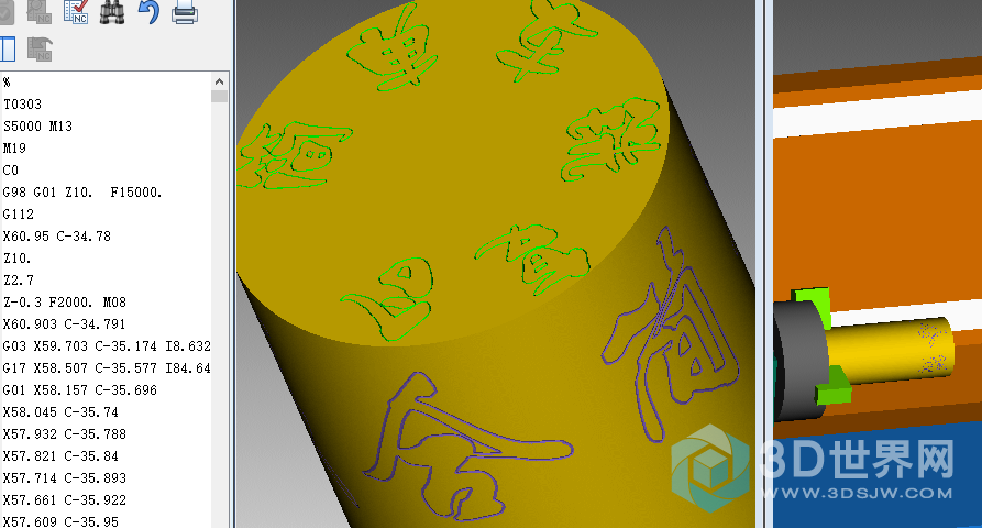

尝试着用nx做极坐标和筒坐标后处理。曾接触过fanuc系统的程泰XZC车铣机床,当时用的编程软件是edgecam,此款软件除了编程,不具备其他功能,运行速度很是慢,好在它能直接打开大多数3维软件的模型,尤其是其后处理可以说是所有数控编程软件门槛最低的,再复杂的机床也只需一个后处理。今天给大家分享的后处理不含车削和轴向、径向圆周钻孔等的后处理,若要做全的话得要四到五个后处理,虽说nx可以通过链接的方法将几个后处理等同于一个后处理(链接方法:http://www.ugsnx.com/forum.php?mod=viewthread&tid=25506),但毕竟麻烦。同样是3轴编程,XZC就比XYZ要难些。通过vericut验证,效果基本满意。 XZC.rar (90.63 KB, 下载次数: 325)

做连接时有报错出来是什么意思,请看下是哪里的问题,我看楼主在车辆铣这块有好多年了,一直在坚持不懈,是我的 ...
一般我们在用nx编程时主要是创建程序、几何、刀具等,而创建方法几乎都没用到,做后处理链接时这个却是必须的。

发表于 2020-12-20 18:58:24 | 只看该作者
你好,你发的这个后处理应该不能做主后处理,是不是要新建个车床和一个普通三轴的后处理,车床的做主后处理
主后处理只有一个,其他的能链接起来就行。几个后处理里随便哪个做主都行。
