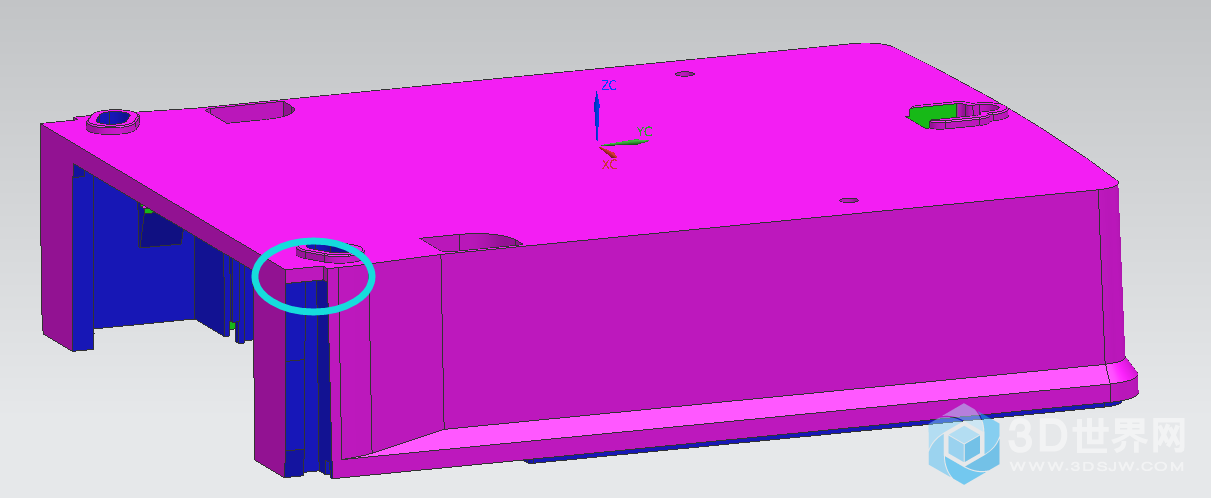

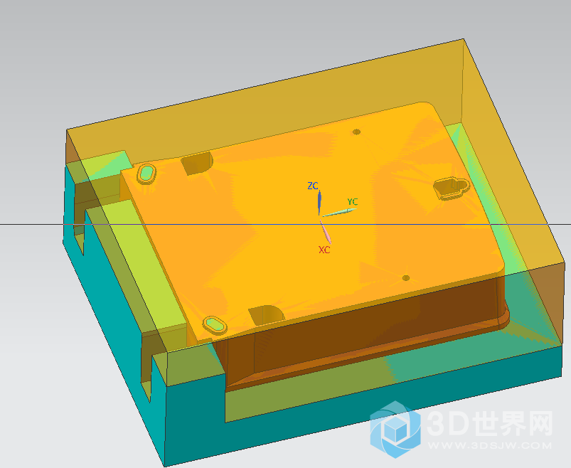

目前正在学习模具设计中,在网上找到了这个案例打算拿来练习用。图中产品的篮圈处和下面的分型面有一个很大的落差,按照那个分型线进行分模砍开后就如另一张图那样,感觉那个大枕位和旁边的两个柱子很奇怪,求各位大佬抽个空指点一番,谢谢大家

分型面没毛病,但模仁太单薄,可以把模加大,把枕位包进去,然后把枕位线割下来做成镶件
多谢指点!
