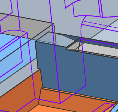

如图,求差时如果体之间有共面的话会把面合并掉,对区分面造成麻烦,有没有减去后面不会合并的方法。

保存工具不行吗?

两张图片  至少我觉得 有点表达不完整

把求差之前的位置做辅助面或线,完了再分割一次吧。或者把求差的体略微修改。方法倒是很多。
