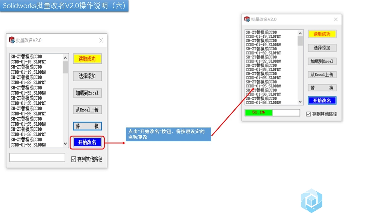

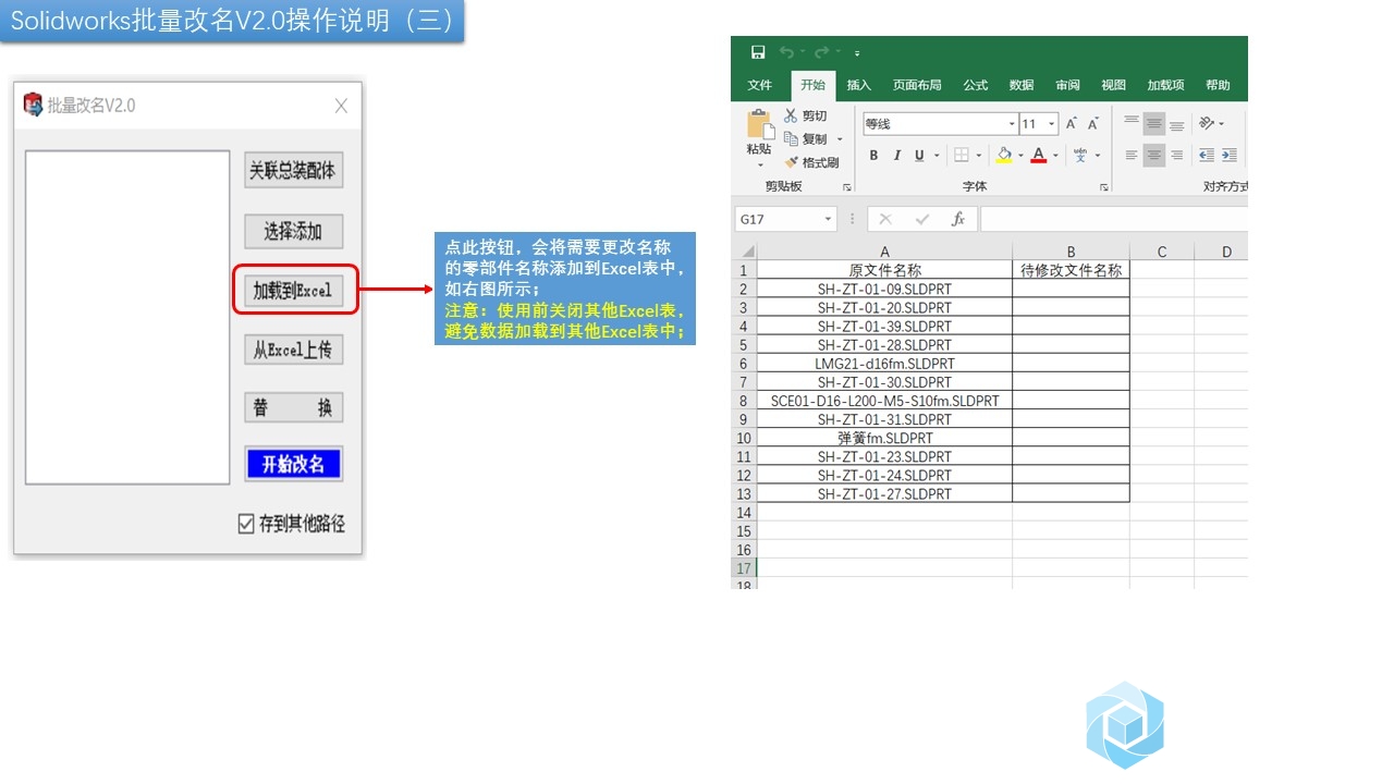

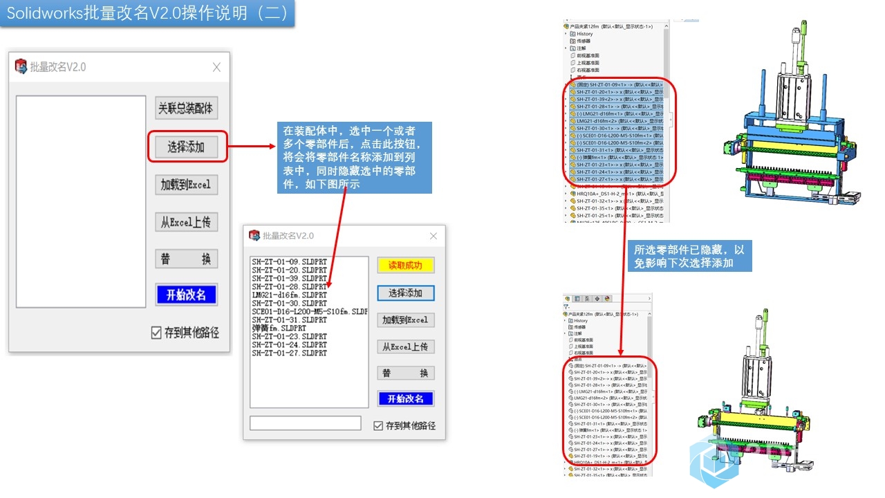

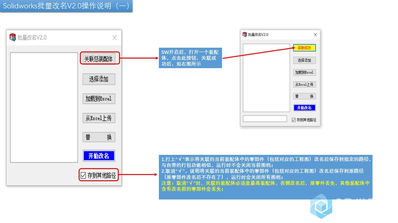

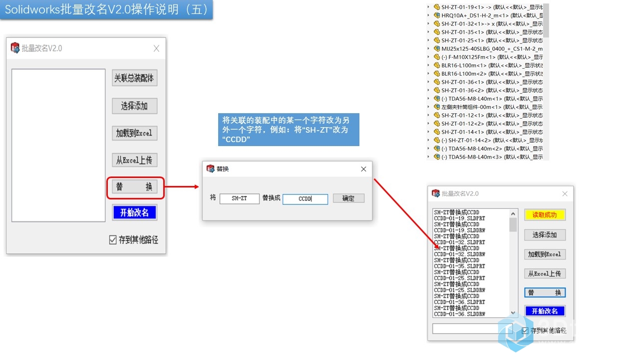

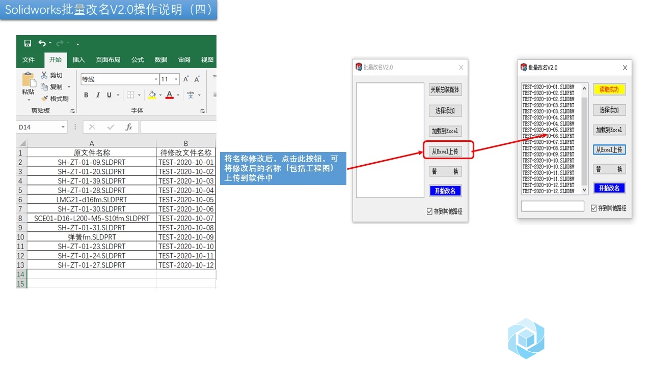

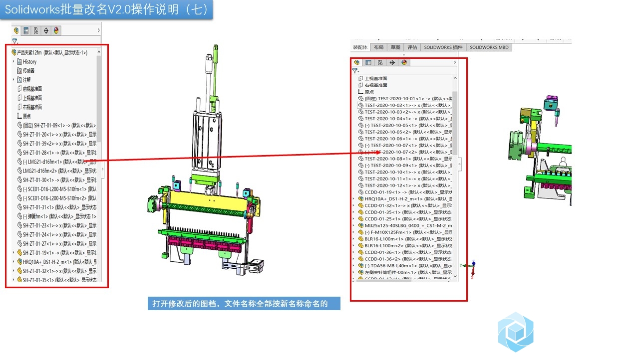

大家好:          之前我发过一个关于SolidWorks批量改名v1.0版本插件的帖子,但并没有说明怎么用,实在是抱歉,这次补上!
不少贴友使用后,也提了不少意见,主要是反应这个软件处理比较慢,经过多次改进后,现在的v2.0版本比之前快了不少,所以发出来给大家试用!谢谢大家支持,不喜勿喷!
第一步
第一步
第二部
第二部
第三步
第三步
第四步
第四步
第五步
第五步
第六步
第六步
完成对比
完成对比

多谢楼主,请问,零件对应的工程图的名字是不是也同步修改了???
是的,你用一下就知道了!!!

发表于 2020-11-3 08:25:44 | 只看该作者
为啥改名后不能删除旧文件???
Rank: 2
440
9#
 楼主| 发表于 2020-11-3 19:46:55 | 只看该作者
温馨居A 发表于 2020-11-3 08:25
为啥改名后不能删除旧文件???
将此对勾去掉就可以了
