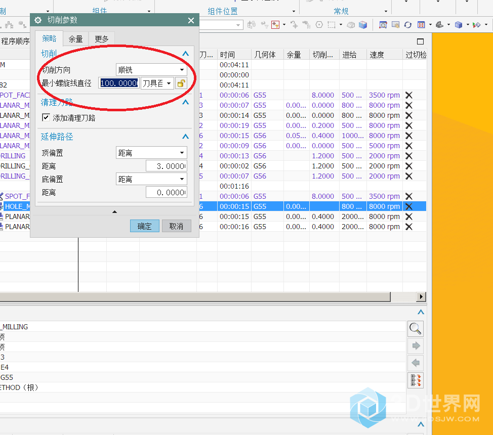

[求助] UG孔铣 切削参数 -最小螺旋直径不起作用怎么回事,请大师指点

发表于 2020-10-25 19:53:26 | 只看该作者
在这个工序之前需要有一个hole making类型的加工工序 不信你直接复制一个螺旋铣在复制的那个里面更改这个参数就会看到效果了 !
437
7731
发表于 2020-10-25 20:33:59 | 只看该作者
意思就是你前面钻了好大的孔
