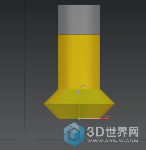

反面到斜角倒角刀的建立,建的不伦不类,但是能用,谁能建个如图的,感谢

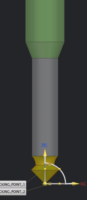

两种方法:
1,用户定义的铣刀:
2,倒斜铣:

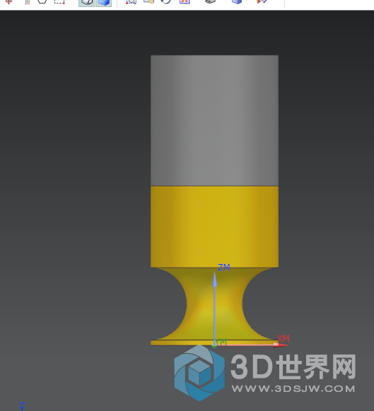

发表于 2020-10-13 16:28:04 | 只看该作者
玩玩 不知道對不對

 楼主| 发表于 2020-10-13 16:35:45 | 只看该作者
Tom_Chen 发表于 2020-10-13 16:28
玩玩 不知道對不對
对的,能不能把PRT发来1058802909@qq.com

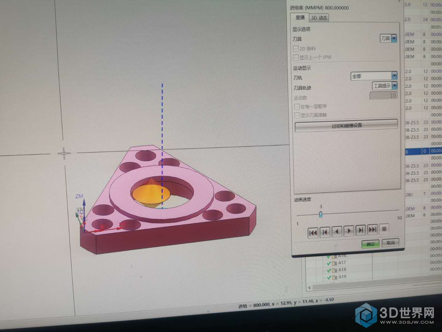

 楼主| 发表于 2020-10-13 16:36:42 | 只看该作者
对的,我们也用底部是平的倒角刀

发表于 2020-10-13 16:42:50 | 只看该作者
442592633 发表于 2020-10-13 16:36
对的,我们也用底部是平的倒角刀
专门研究一段时间的!

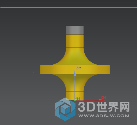

发表于 2020-10-14 14:06:10 | 只看该作者
442592633 发表于 2020-10-13 16:35
对的,能不能把PRT发来
尺寸與跟蹤點 你自己再設定一下
_model8.prt
