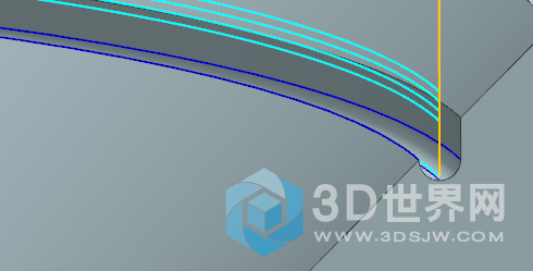

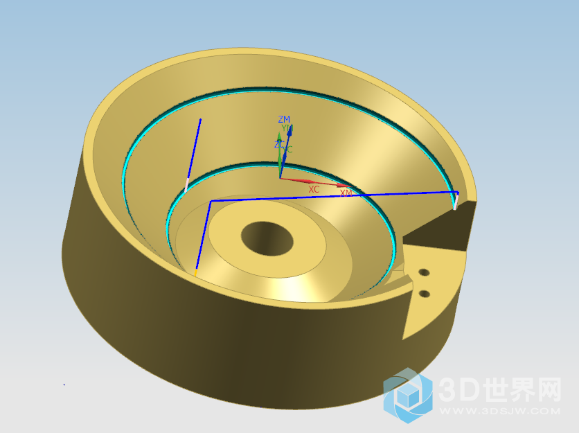

自学UG的,曲面部分实在搞不懂,这个流道该怎么加工,大师帮忙指导下,谢谢,附件是UG8.5的

这个看看行不行,曲面做的

抽取等参数曲线,,用曲线驱动就行呀....

自学的很多不会呢,我这分多刀路怎么最后一刀还是不一样呢?

部件只选底面试试

流道底面做个面,部件选你做的面
