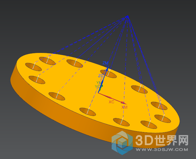

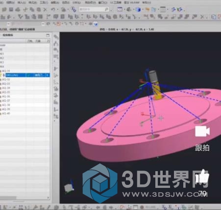

每钻一个孔然后回一次零点,这个刀路需要外挂还是怎么设置的?谢谢

这只是一种孔之间的转移方式,多轴加工经常用,定轴加工浪费时间

正常情况下没人会用这种刀路的。

非切削参数里,转移/快速,改为“点”,指定一个点就行了没JB卵用

这玩意出了装13没什么暖用,而且很容易撞机,一个不注意就凉凉了,编程还是用安全的方法吧,不会慢多少的

这样加工更慢的
