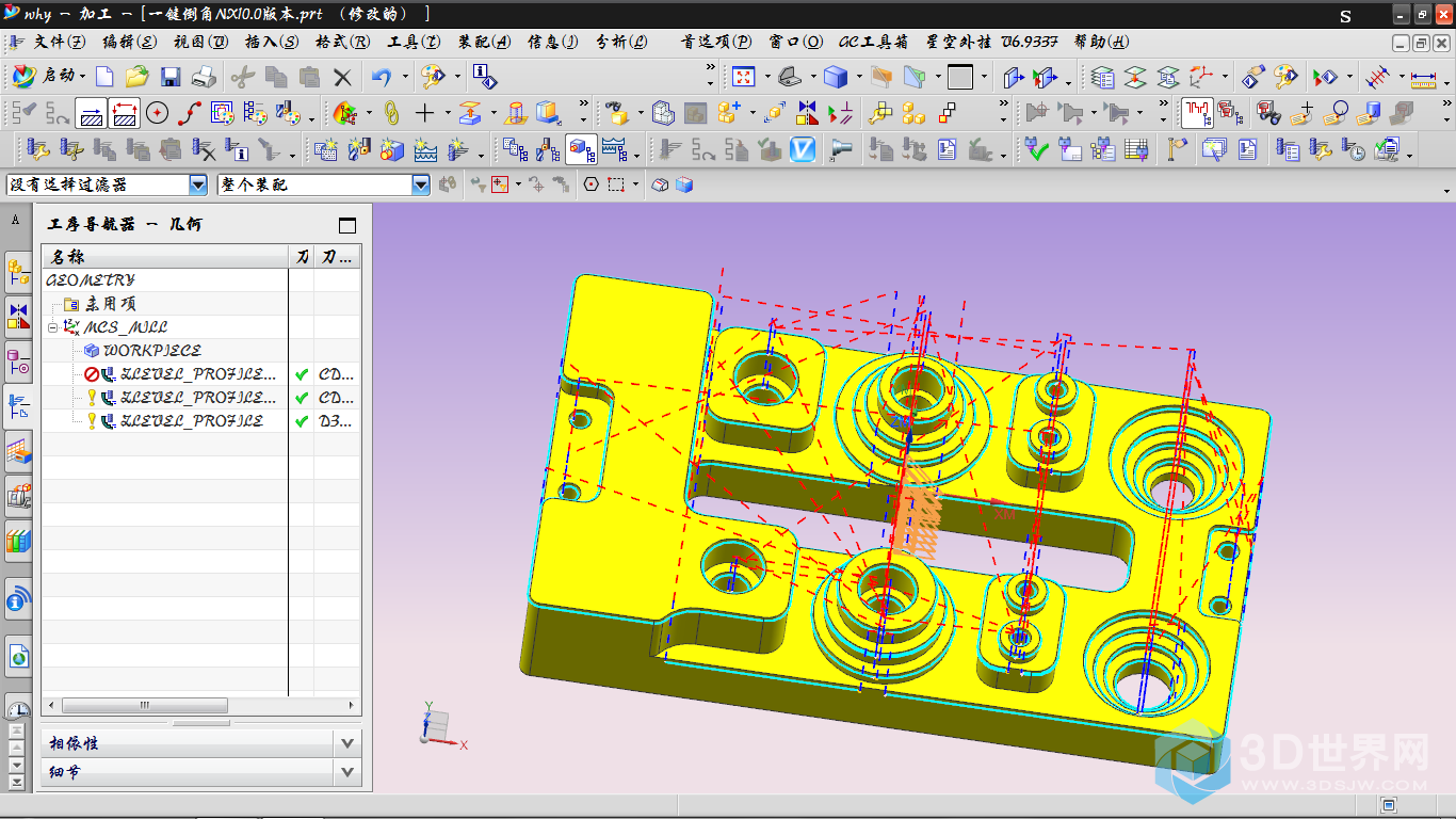

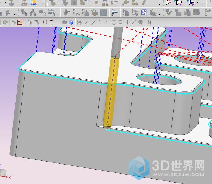

一键倒角注意事项→0.5倒角为例→新建一把∮2平刀⇒(直径大小是实际倒角刀所下的深度减去C角大小后乘2,例如每层下1.5倒0.5C角(1.5-0.5)×2=2),刃长1.5,刀长2(注意刀长大于所下深度,小于二倍所下深度)加持器∮7(比实际加工倒角刀大1mm起逼空作用,实际加工6MM倒角刀为例)→型腔等高铣→公共切削深度恒定→最大距离1.5→切削层→每刀切削深度1.5→切削参数→空间范围→检查刀具和加持器画✓→更多→刀具加持器0,刀柄0,刀颈0→生成程序→将∮2倒角刀替换为∮6正常倒角刀(替换刀具后切勿再次生成程序)直接后处理,可就直接倒出C0.5角,无须加工中降刀。缺点是当切削层间距小于下刀距离时无法倒出标准C0.5角。(即使切削层大于下刀深度实际加工出的C角也只有第一层是标准的0.5,其它层都没有到0.5
以下图档借别人的,刀路自己出的,,,

 楼主| 发表于 2020-9-24 17:41:32 | 只看该作者
上个图图,,,请教大神这个问题怎么解决
