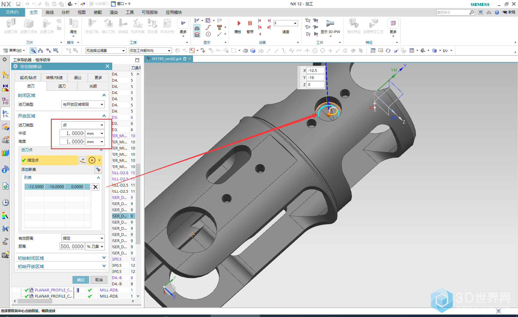

[求助] 新手求助 UG进退刀铣一个圆时如何让其在圆心开始进刀最后退至圆心在抬刀出来

自己设置一个角度距离就好了

自己设置一个角度距离就好了
按照这个设置试试
