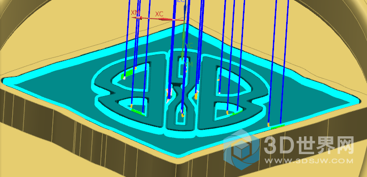

我自己编的 在2粗的时候断了2次刀  用的UG10.0 图档有我编的刀路
大哥们 帮帮忙
能比你们编的刀路
发一下
我想看一下 高手怎么编的
主要是方法不对  参数不会设
铜件
我自己编的

这不刀路挺好看的吗?

emmmm你这个,,,应该是过渡太大了吧。一般等高开粗也是刀具直径减半的。你这不会是直接就8mm到2mm或者1mm去了吧。。。。。可以8mm开完粗然后4mm参考型腔铣开粗接着光平面等高然后2mm等高1mm等高。反正第二把刀是要型腔铣参考开粗一下的。如果要稳一点的话,后边的第三把第四把看情况也要型腔铣参考开粗

兄弟,着重检查开粗没下去,光刀下去了。型腔洗最小斜面长度有效,等高多数最小斜面长度百分百无效。

你的应该是中间没用小刀开粗,直接等高进退好没设在外面断的吧.
