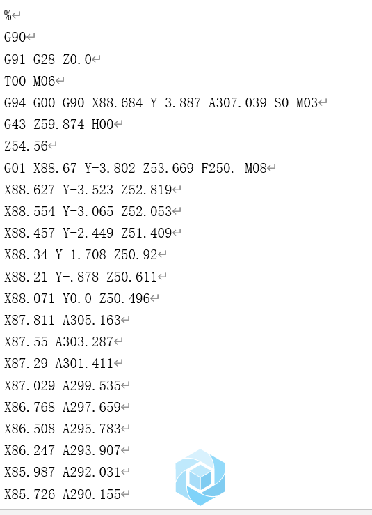

发表于 2020-9-18 08:55:11 来自手机 | 只看该作者
这样螺纹线用ug命令可以做出来吗
340
4025
发表于 2020-9-18 09:04:08 | 只看该作者
xianxiankuku 发表于 2020-9-18 08:55
这样螺纹线用ug命令可以做出来吗
不是问题
534
8515
发表于 2020-9-18 10:04:46 来自手机 | 只看该作者
724953778 发表于 2020-9-18 09:04
不是问题
不是用刀路做,是用命令做?请问什么命令吗

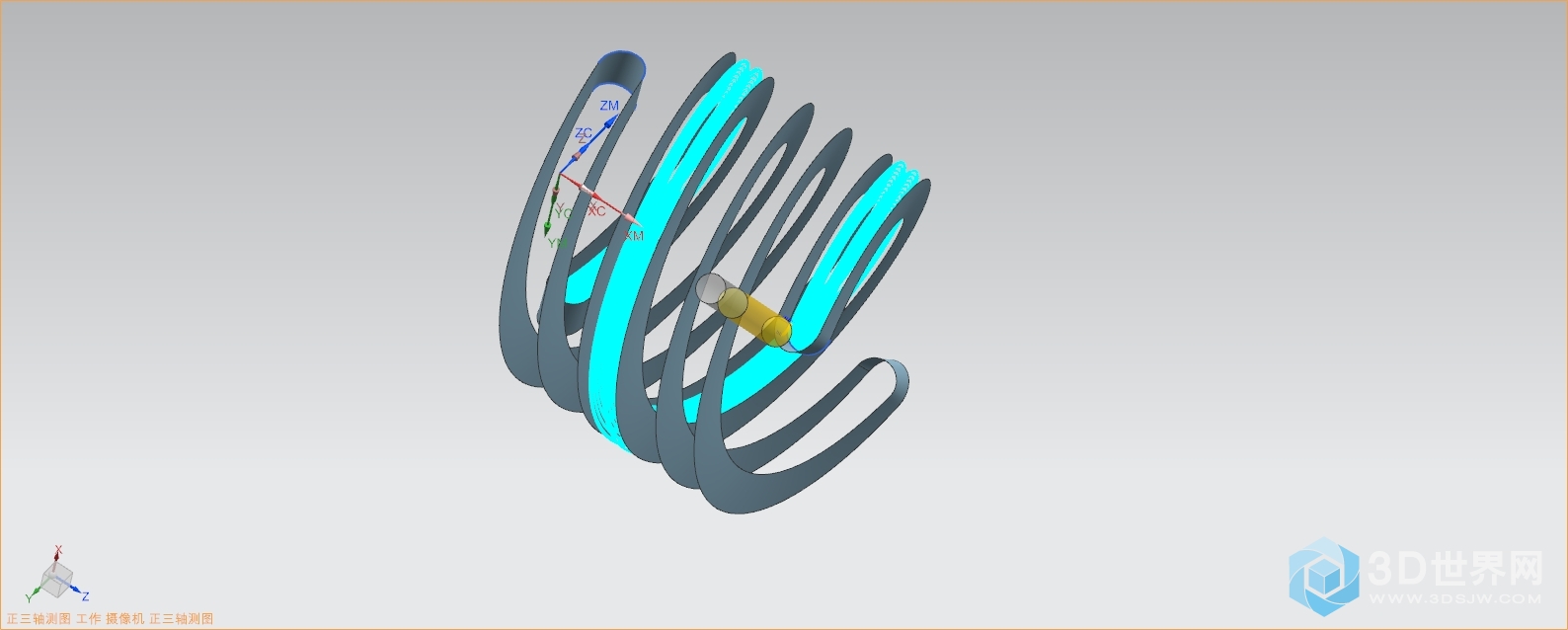

30
561
9180
6#
发表于 2020-9-18 10:27:24 | 只看该作者
固定轴曲面,投影。
577
9591
论坛元老
7#
发表于 2020-9-18 10:31:04 | 只看该作者
这个吗

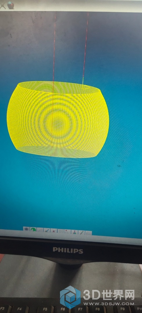

发表于 2020-9-18 12:28:44 来自手机 | 只看该作者
帅得想砍自己 发表于 2020-9-18 10:31
这个吗
嗯嗯,但是我需要的是线,不是刀路
534
8515
9#
发表于 2020-9-18 12:45:25 来自手机 | 只看该作者
这个吗
你这可以转线?类似这样的可以?
577
9591
论坛元老
10#
发表于 2020-9-20 13:42:33 | 只看该作者
xianxiankuku 发表于 2020-9-18 12:45
你这可以转线?类似这样的可以?
就是螺旋线  不是刀路   螺纹控制一下外形就行了
