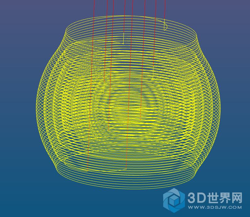

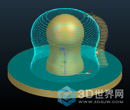

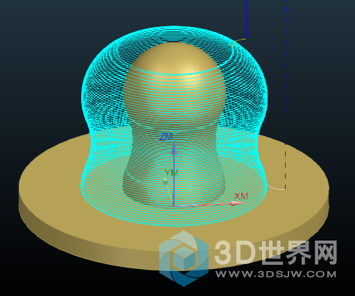

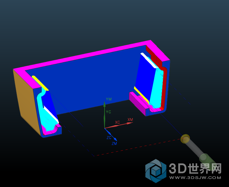

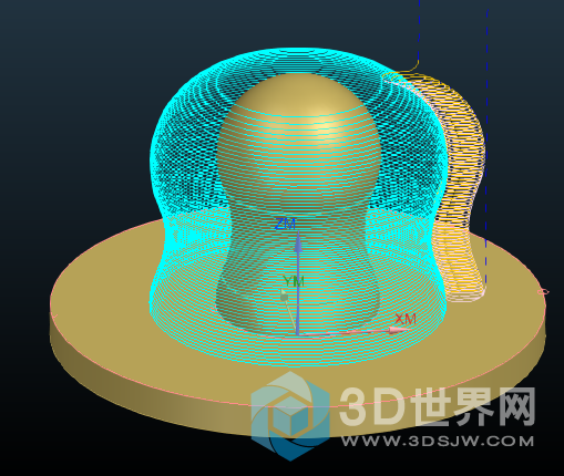

看到有人说ug干倒扣很垃圾,低版本登高不能干倒扣确实很遗憾,但是ug干倒扣方法还是很多的。
型腔轮廓
型腔轮廓
固定轴曲面
固定轴曲面
底壁铣
底壁铣
面铣
面铣
2.rar
487.72 KB, 下载次数: 938, 下载积分: G币 -1
ug1899

推荐
发表于 2020-9-15 19:20:32 | 只看该作者
这可以X向 Z向分层铣削
回复 支持 2 反对 0

 楼主| 发表于 2020-9-12 08:20:35 | 只看该作者
铁臂阿童木* 发表于 2020-9-12 08:09
如果是园的,车一刀儿不行吗?
我分享的是思路,方法。能车肯定车啊!这么纠结干嘛?
回复 支持 1 反对 0

推荐
 楼主| 发表于 2020-9-11 08:44:20 | 只看该作者
lp649454510 发表于 2020-9-10 17:18
楼主你继续用型腔铣编个开放区域的倒扣程序,抬刀多得让你怀疑人生
型腔干倒扣,开放的我都是这样玩。
回复 支持 1 反对 0

发表于 2020-9-10 17:18:50 | 只看该作者
30
561
9180
7#
 楼主| 发表于 2020-9-10 17:46:35 | 只看该作者
这个我知道。可以刀轨编辑。
