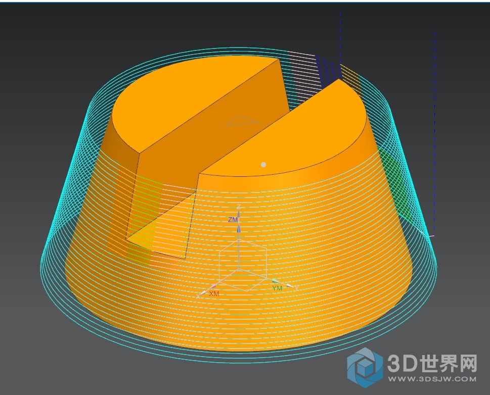

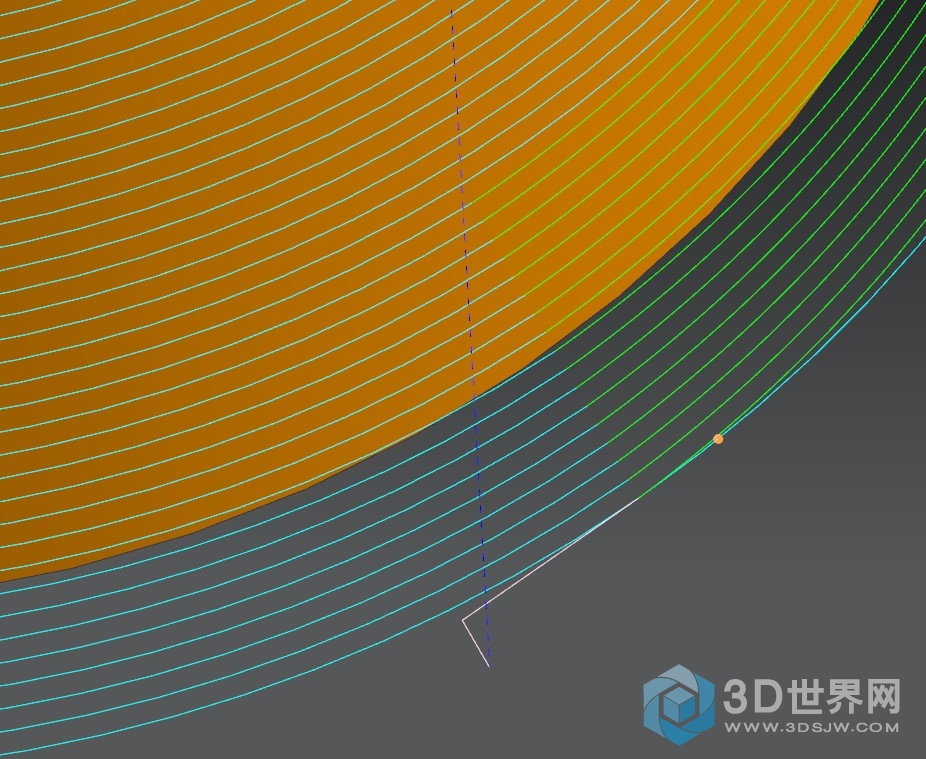

25#
发表于 2020-9-5 20:31:37 | 只看该作者
liulinch 发表于 2020-9-5 18:13
是要这种效果吗
试了下NX1934,也能接受吧
批注 2020-09-05 202755.jpg (396.01 KB, 下载次数: 16)
批注 2020-09-05 202846.jpg (440.21 KB, 下载次数: 42)

26#
发表于 2020-9-5 21:18:19 | 只看该作者
topckey 发表于 2020-9-5 19:46
一万是比喻...
功能摆在那里,参数自己设定.
这个参数貌似对U型开口无效

27#
发表于 2020-9-5 21:46:51 | 只看该作者
liulinch 发表于 2020-9-5 21:18
这个参数貌似对U型开口无效
没试过,我看有人发帖做过缺口用这个链接的

发表于 2020-9-6 19:48:36 | 只看该作者
这个参数貌似对U型开口无效
有用的  不过还是要跑空刀
