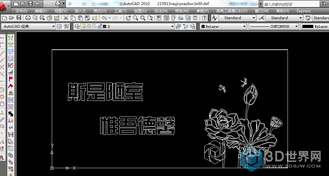

领导让铣几个下水道井盖图案,给了几个图案,请问UG如何读取图中的线条???同事的MasterCAM可以扫描出来,

9#
发表于 2020-8-12 17:28:39 | 只看该作者
              dxf的
