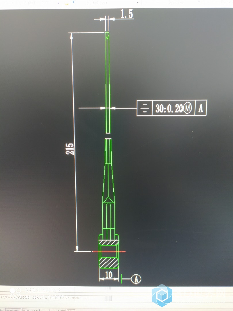

哪位热心人帮忙给解释一下!感谢

不是跟10的平行对称度吗

1.5的中心和10的中心差
