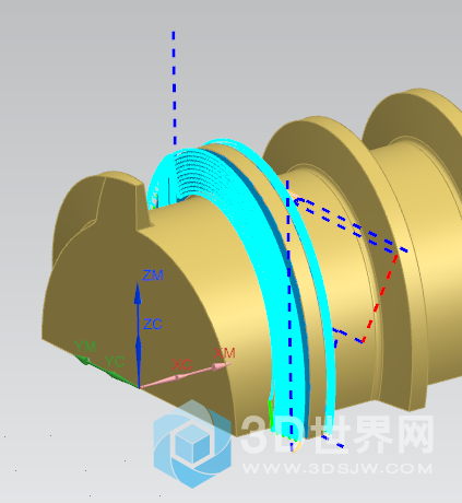

[求助] 求助大神,这样的螺旋侧面三轴如何编刀路
Rank: 1
88
发表于 2020-7-13 15:36:02 | 只看该作者 |只看大图 回帖奖励 |倒序浏览 |阅读模式
UG版本号1892
UG文件 左旋输送头.prt (920.11 KB, 下载次数: 6)
再附上一个stp文件 左旋输送头.zip (263.32 KB, 下载次数: 13)

发表于 2020-7-13 16:20:25 | 只看该作者
我没编过,但是我曹机的时候好像做过。曲面用爬侧面用等高。最后清下根。
179
2986
发表于 2020-7-13 16:25:43 | 只看该作者
用固定轮廓铣,干涉部分用侧铣头加工。
179
2986
发表于 2020-7-13 16:28:57 | 只看该作者
182526357 发表于 2020-7-13 16:25
用固定轮廓铣,干涉部分用侧铣头加工。
当然用4轴更方便

 楼主| 发表于 2020-7-13 16:43:08 | 只看该作者
用固定轮廓铣,干涉部分用侧铣头加工。
没侧铣头,也没T型刀

 楼主| 发表于 2020-7-14 08:36:30 | 只看该作者
wlnhl* 发表于 2020-7-13 21:41
车床加工出来,线割一刀交货
模具制造小作坊,没有车床线切割,就一台三轴铣床
