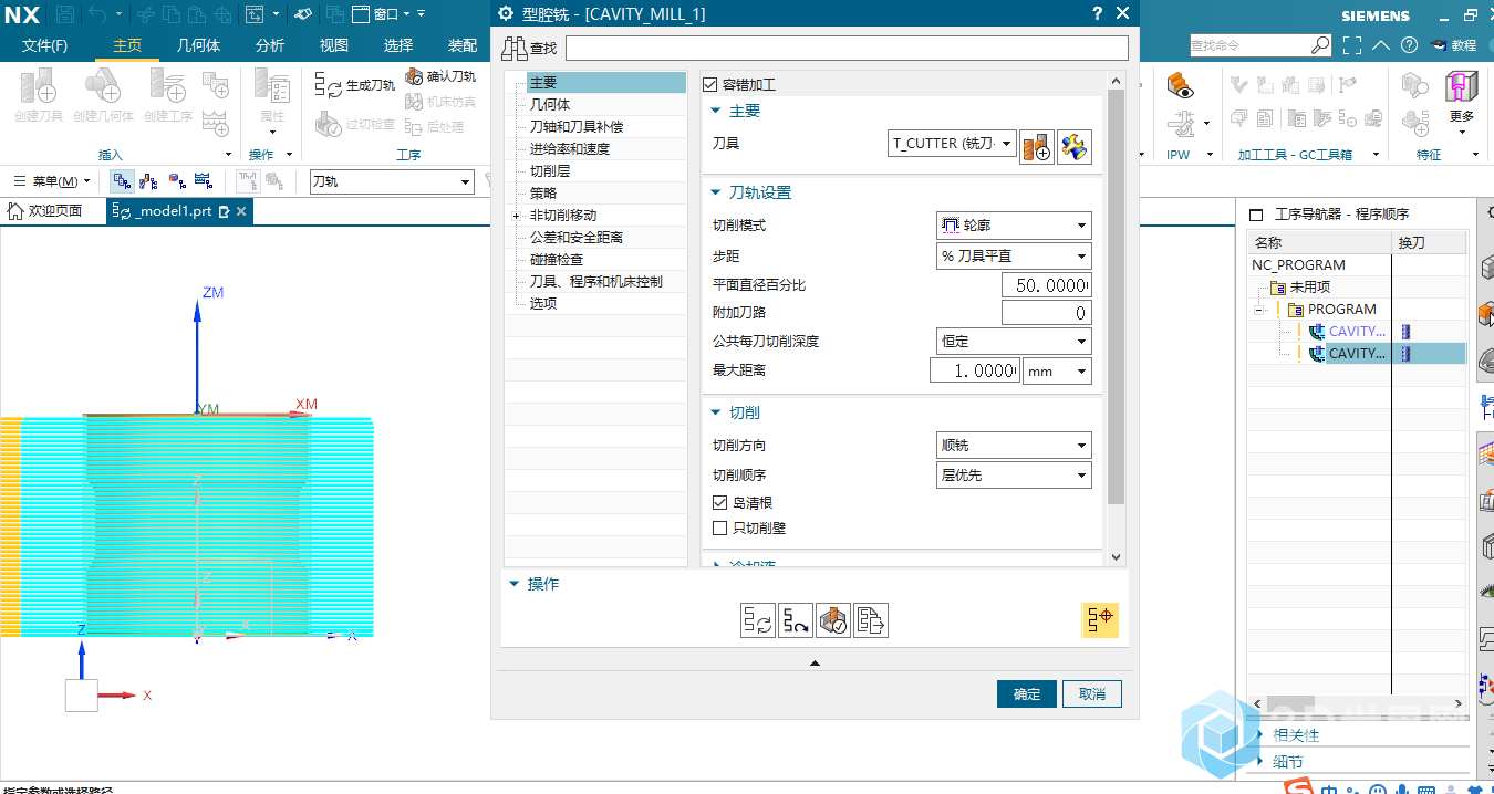

容错加工打钩可以正常加工非倒扣的地方

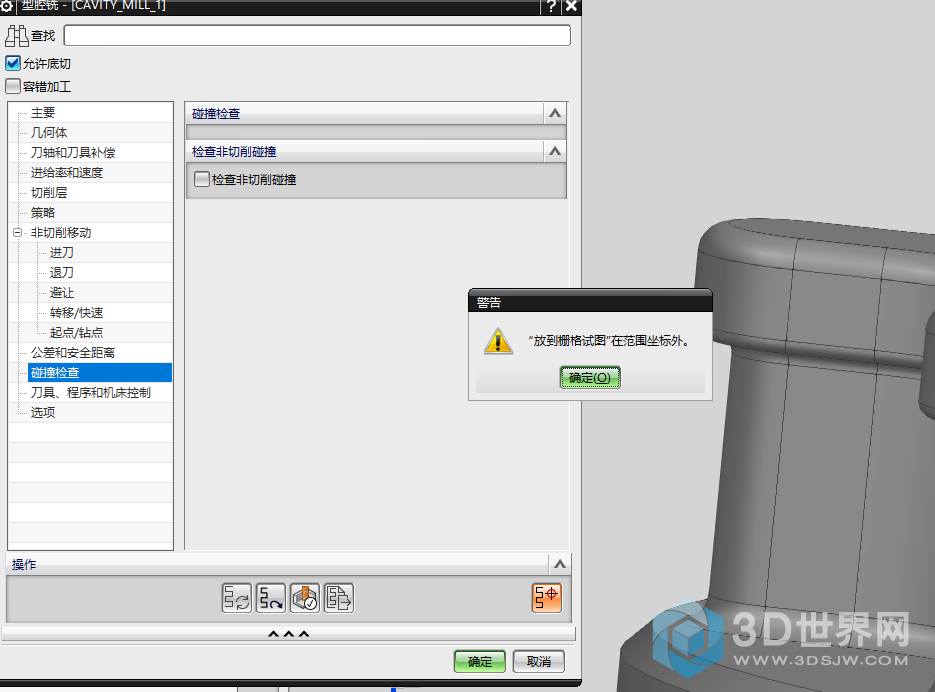

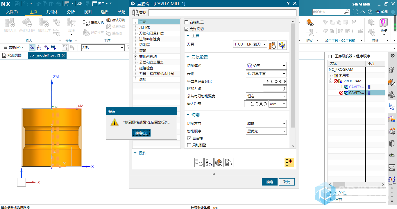

允许底切打钩的时候 就出现 ”放到栅格试图“在范围坐标外 报警。
毛坯是自己画的 没有用包容块之类的。
毛坯不选也出现这个报警。

这个告诉你,碰撞检查关了 就可以了
39
404
6185
发表于 2020-7-13 16:16:18 | 只看该作者
碰撞检查关了一样还是

是不是1926这个版本有问题? 同样的文件放在12.0里可以运行  就没有这样的报警
