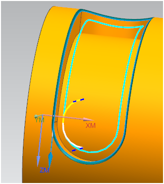

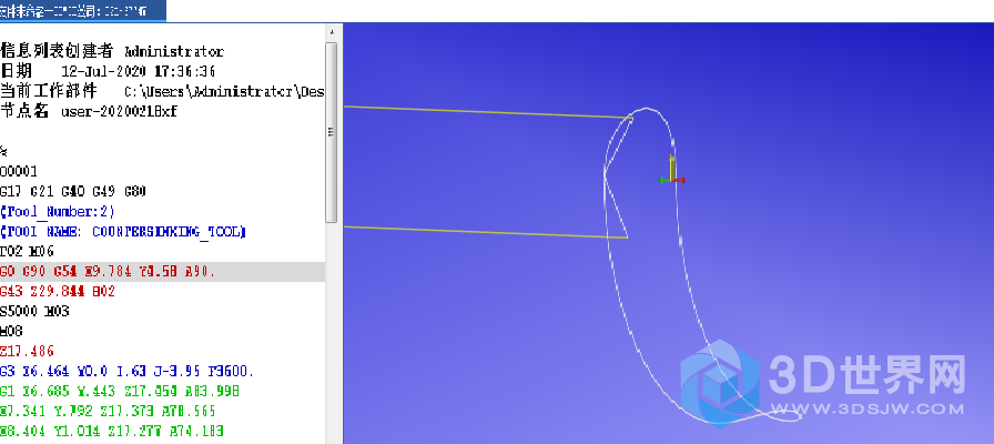

不知道是后处理问题还是模拟软件问题????急急急急、、、、
模拟出来却是直线进刀??
模拟出来却是直线进刀??
软件生成的刀路是这样的!
软件生成的刀路是这样的!

发表于 2020-7-12 19:10:46 来自手机 | 只看该作者
有机床没有, 程序传上床子去主轴抬高点,看运动轨迹
87
2298
发表于 2020-7-12 19:34:04 | 只看该作者
程序上没办法的话就到机床上改,抬高主轴试刀.
87
2298
发表于 2020-7-12 19:34:52 | 只看该作者
如果程序上没办法的话就到机床上想办法,抬高主轴试刀。
Rank: 7Rank: 7Rank: 7
58
1430
论坛元老
发表于 2020-7-13 08:05:59 | 只看该作者
换个后处理试试
122
3970
6#
发表于 2020-7-13 08:18:22 | 只看该作者
后处理的可能性大   代码是对的
Rank: 4
251
1996
7#
发表于 2020-7-13 11:41:49 | 只看该作者
侧加工,UG运动输出类型改成直线,快速进给输出改G1,程序删除头尾,搞定
