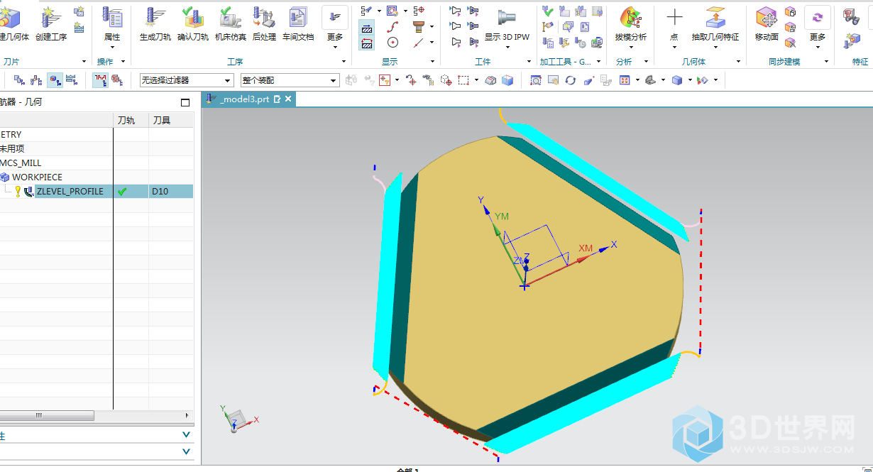

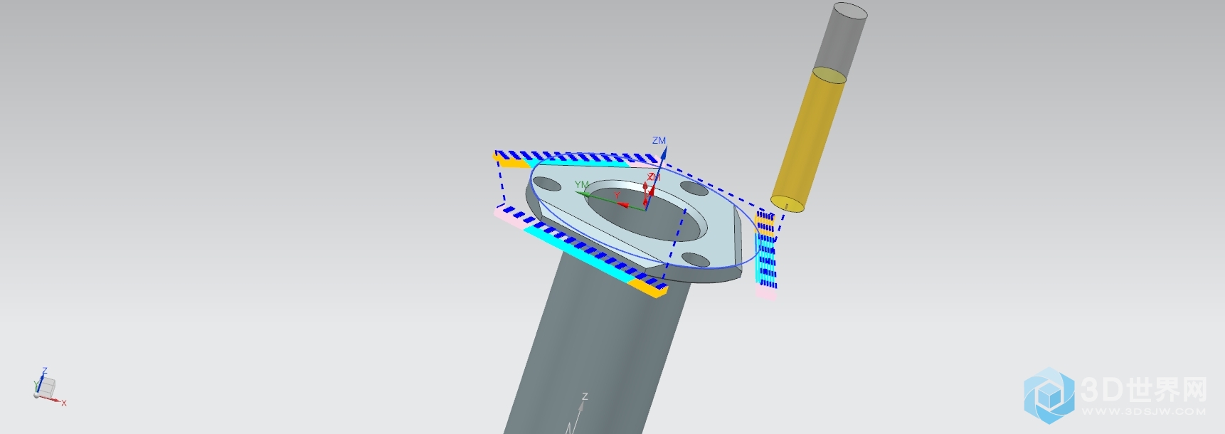

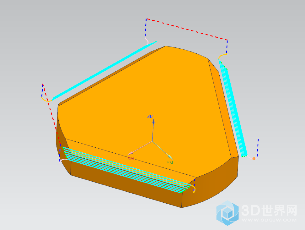

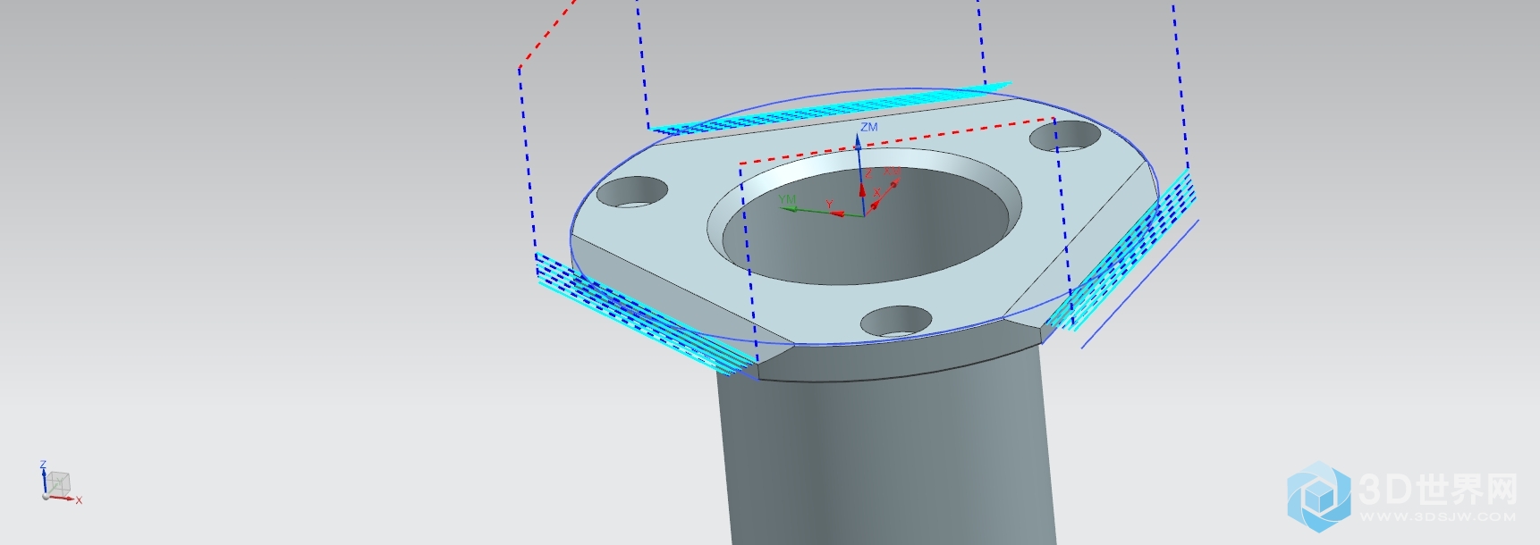

刀路优化的
3D加工刀路简单化
3D加工刀路简单化
2D加工刀路简单化
2D加工刀路简单化

发表于 2020-7-12 14:23:34 | 只看该作者
如果斜面是45°或者30°可以用定位钻一刀过的。如果都不是那就等高往复直接干。

你想实现往复铣是吧?等高——往复—直接

从下往上更好

刀路编辑一下,改为反向就可以了
