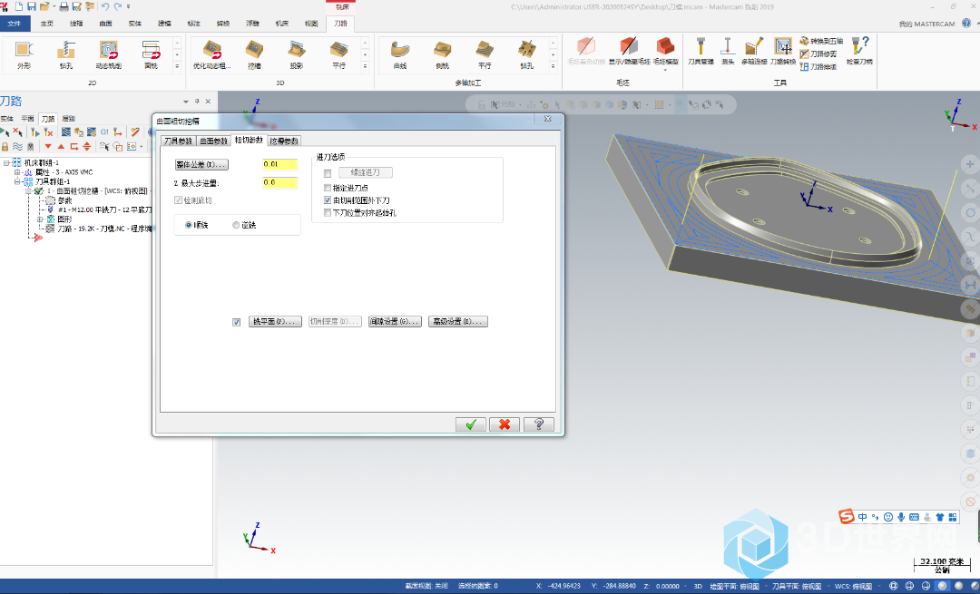

mastercam2019版中的曲面挖槽铣面功能设了由切削范围外下刀为什么不能从外面进刀

 楼主| 发表于 2020-6-15 17:17:01 来自手机 | 只看该作者
fate1106 发表于 2020-6-15 15:17
不要用铣平面啊,限定深度用绝对,最高最低都设你需要的面不就行了
哦,那高度不同的平面就要出多一个程序,不过他好多版本都有这个问题
