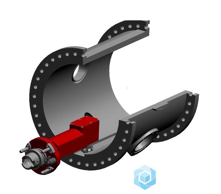

各位大神,平时在复杂的工序里面使用过类似的工具吗?

用过,这种附件角度头加工很常见。

复杂的场合,你们会不会特殊订制?

编不难
对刀难搞万能角度我还搞不懂
90°的我知道怎么对了

对刀难搞万能角度我还搞不懂
加工中,编程用的G17.18.19还是G68?

G17/18/19吧,G68是旋转的..

侧铣头,编程也不难

用G18 G19,看看是在哪个平面如 XZ YZ
