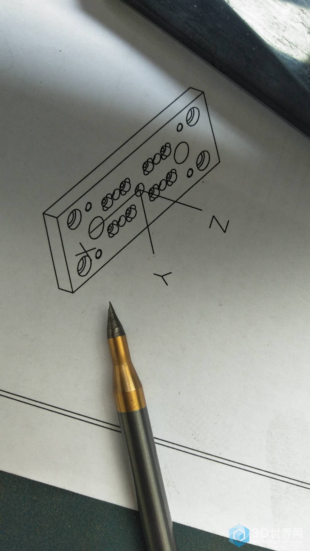

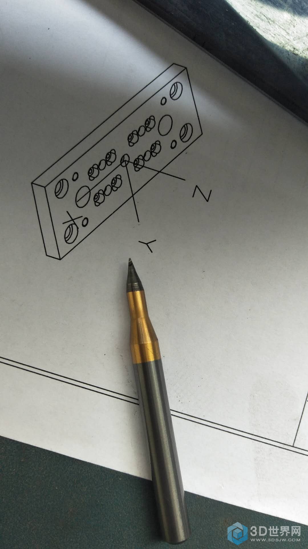

请问刻字用什么刀,材料是45号钢,深度是0.3mm,
补充内容 (2020-6-10 17:26):
主要是刻单线字

自己磨对于新手有点难度哦,自己购买的20度0.2的单刃刀无法加工,刀尖接触材料的崩了,

自己手动磨,锥度牛鼻刀,刀尖0.1-0.2

自己学习动磨吧,买的不好用,用磨刀机自动磨出角度,然后手动开边。多搞几下就有感觉了。最主要是不能偏心!

刻字刀没有直径的概念,应该是说角度,角度和字的宽度和深度有关,深0.3,宽0.2,应该是20度的刀,找一个4的刀棒,随便磨磨就好了,

实在没有刻字刀,可以R0.25的球刀

这是手工磨出来的吗?怎么能保证不偏心呢?
