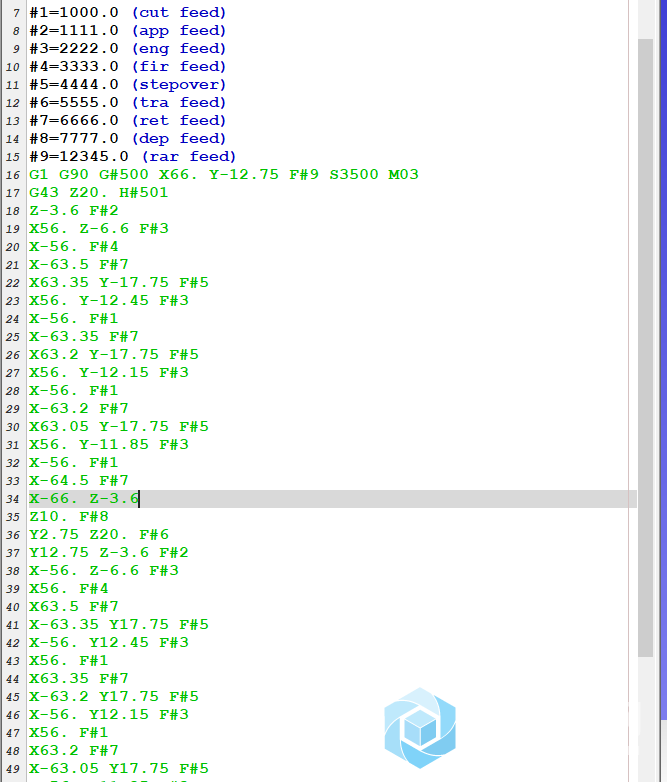

1:进给宏(下图全部用变量输出,#1--#8)
且程序正确输出无误。允许可选快速的G0模式与G1模式,以变量#9输出。
如下图,经过我手改效果图。

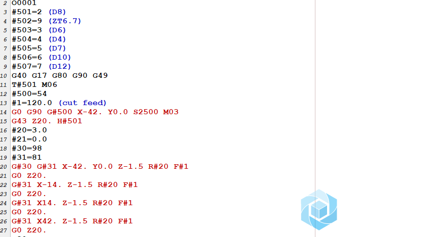

3:循环参数的宏变量输出(G98/99模式 ,各种循环G81-G89 R, Q,)如下图:
4:刀具列表的变量输出(去除重复刀具#501开始)
5:如上图 T H D始终跟随同一个变量。
6:G54-G59以变量输出(  #500)

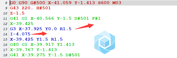

7:圆弧以R输出,整圆和螺旋输出IJK且I J K 值等于0时不输出,XYZ为模态
,且支持G17 G18G19输出。

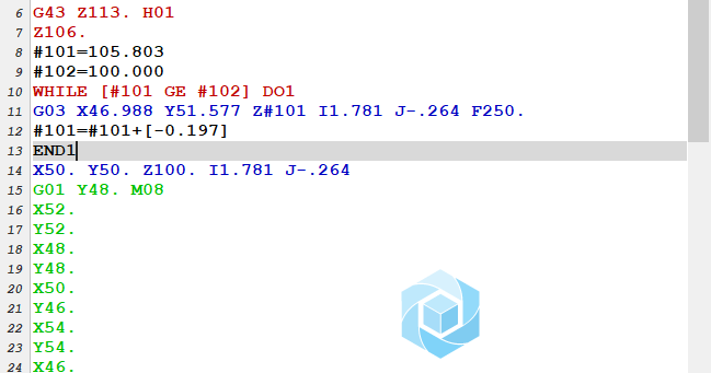

8:当螺旋大于3圈时,以宏输出,且支持G17 G18 G19输出。
