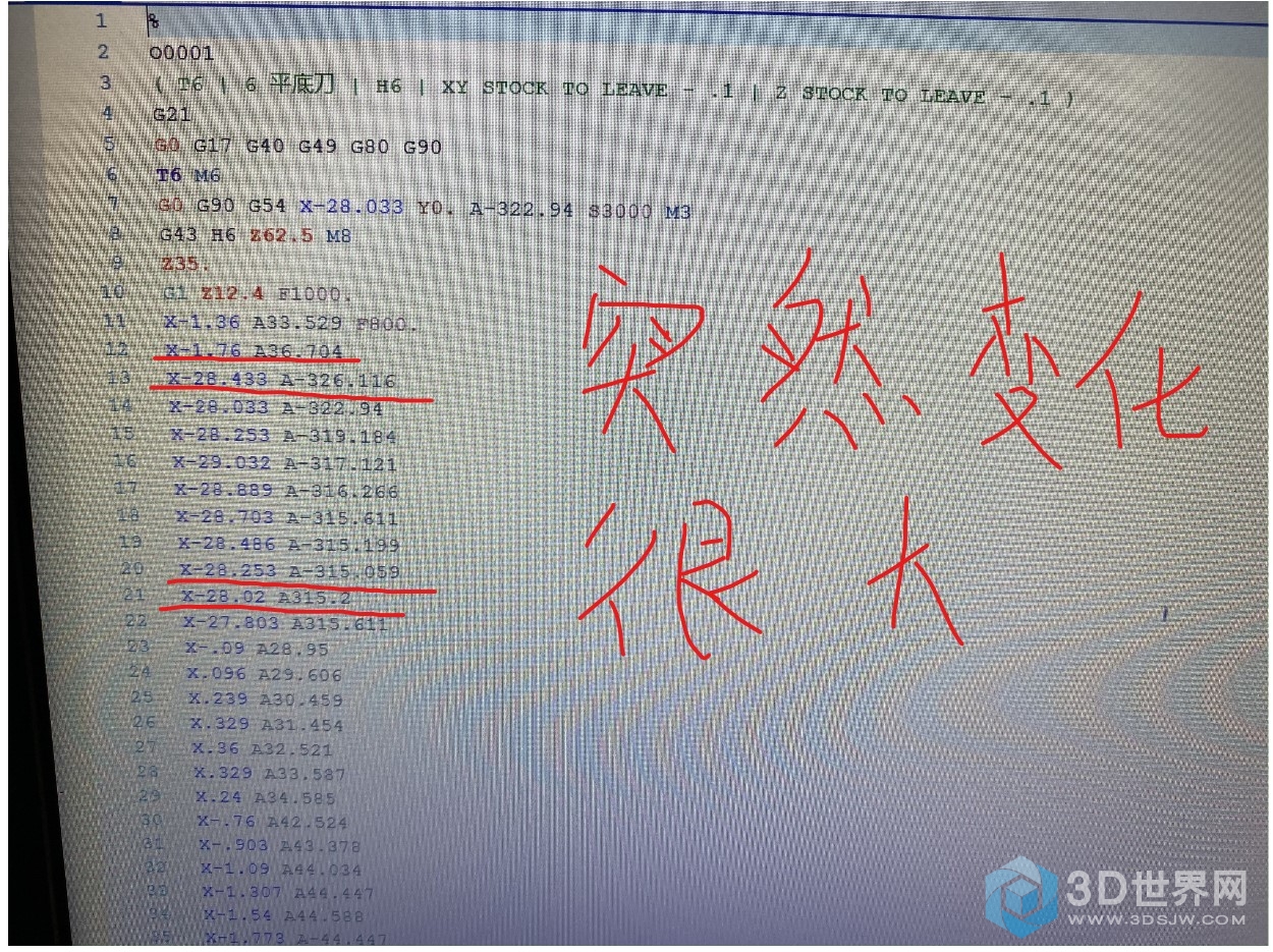

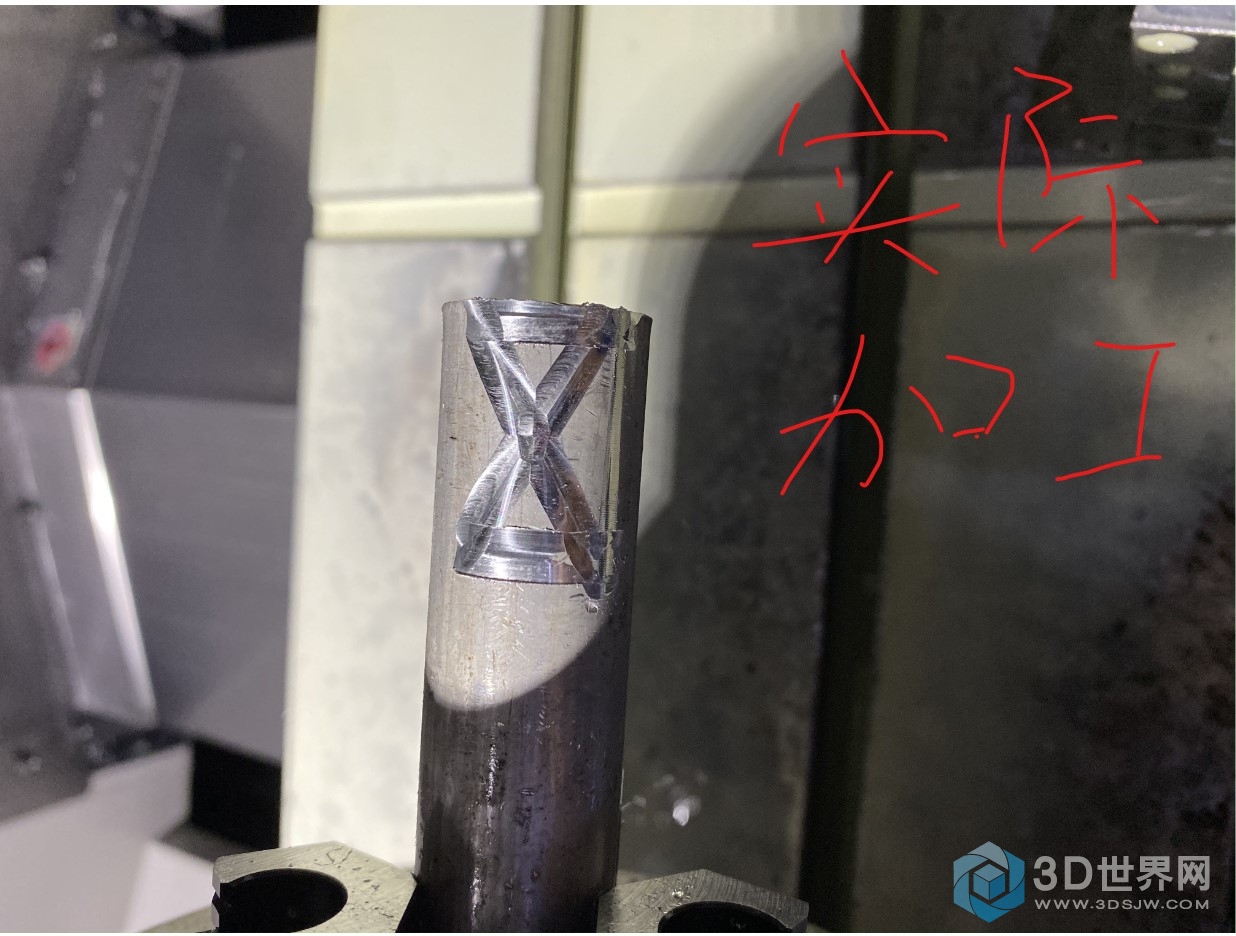

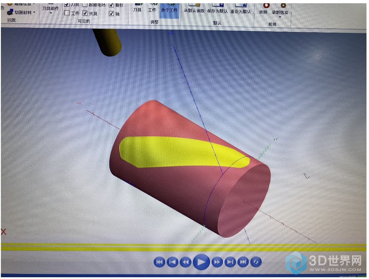

昨天使用替换轴加工,在一个圆棒上铣一个30*10的槽,深度就设了-0.5,想看看刀路对不对,电脑上模拟出来是没问题的,然后用mastercam自带的后处理来处理程序,后处理为软件自带包含三轴和四轴的后处理,发现处理出来的程序A的角度会从A36.7度一下子跑到A-326.1度,过一会从A-315度跑到A315.2度,感觉不怎么对,上机测试了一下果然有问题,模拟出来和实际加工不一样,还请各位大佬科普一下其中的原因,非常感谢
实际加工效果

看看你机床设置里面那个四轴的头的方向和你编程的方向对不对,
我好像以前也是遇到这些问题,你看看能不能解决!

老调重弹,机床定义里面旋转轴组件没设置好

后处理里面4轴的旋转参数和判断顺时针逆时针判定的参数就不需要更改吗

控制定义旋转轴设置的问题

机床参数设置问题,角度要设最短距离

就设置这个选项就行了吗,4轴后处理文件里有没有什么需要改的参数?

四轴后处理有问题或四轴参数有问题
