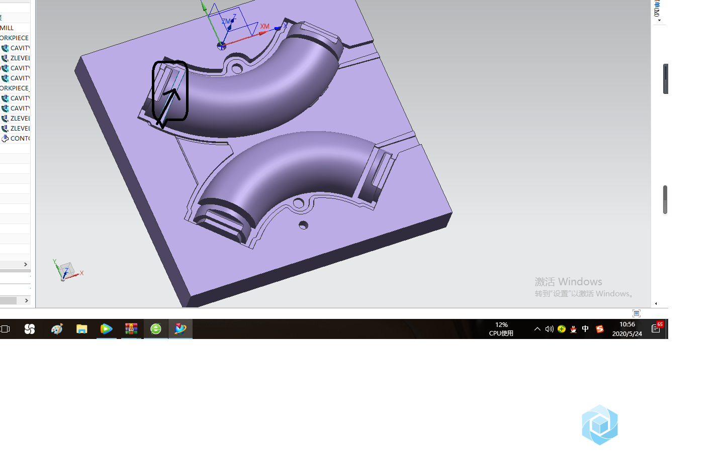

[已回复] 新手求助大神指导 只加工加工箭头指示的槽怎么搞 相对应的4个槽都加工

发表于 2020-5-24 13:44:34 | 只看该作者
等高  1 层优先  2 顺铣   3延伸刀轨刀具的百分之50   4 层控制一下  5  下刀设置为无 6   区域内  区域之间都是 直接/无   完美的顺铣! 一个一个地方做 不能四个地方一起做

 楼主| 发表于 2020-5-24 14:26:02 | 只看该作者
274619562* 发表于 2020-5-24 13:44
等高  1 层优先  2 顺铣   3延伸刀轨刀具的百分之50   4 层控制一下  5  下刀设置为无 6   区域内  区域之 ...
谢谢知道了大神

发表于 2020-5-25 08:23:27 | 只看该作者
等高不就好啦?
