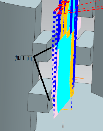

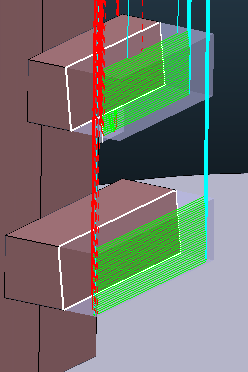

图中加工面是两个块的斜面,为什么从第一个面到第二个加工面走的是G01而不是G00快移过去,就跟PM编的那样的刀路,有没有大佬啊~~~~~

你这路径水的一逼   快速移动里设置成直接    切削进给率里面有个移刀  改成8000进给或者百分比

分两个工序呀!最小切削长度设置大了

等高轮廓铣,混合,使用转移方法,区域之间前一平面=0或者直接

一个个来选

用切削层来控制啊 老铁

兄弟,你好!希望我罗工的回答对你有帮助:用等高选面加工不就是分开的嘛

好像也不行
