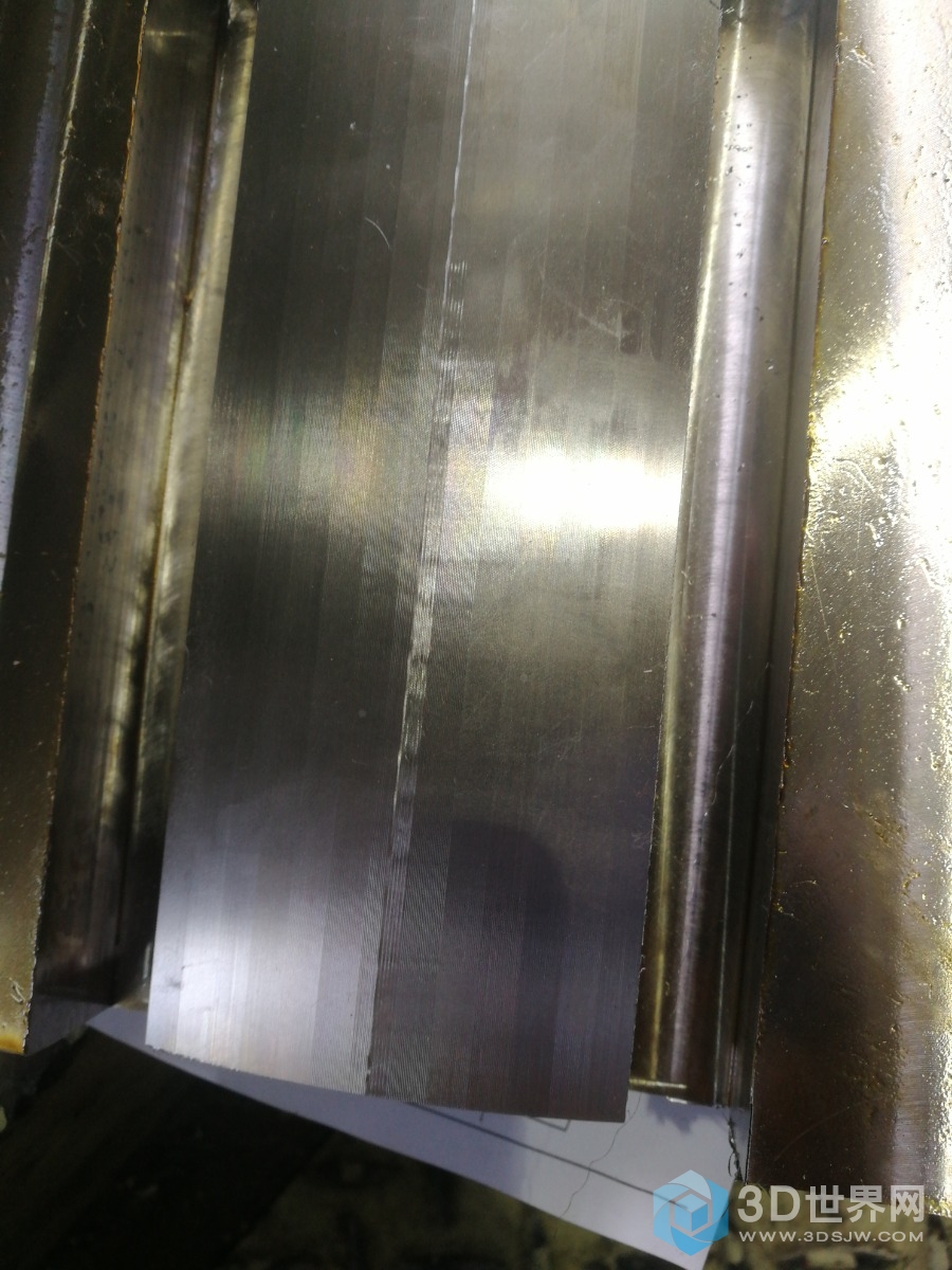

为什么我爬面爬出来是一个一个小平面?

发表于 2020-5-20 12:41:31 | 只看该作者
看看刀路吧

发表于 2020-5-20 13:30:27 | 只看该作者
跟步长有关系

发表于 2020-5-20 14:17:41 | 只看该作者
步长设置8%以下,优化轨迹打勾,在凸角上延伸打勾。

发表于 2020-5-20 15:22:40 | 只看该作者
难道不是公差?

发表于 2020-5-22 15:26:58 | 只看该作者
兄弟,你好!希望我罗工的回答对你有帮助:要排查的地方:装刀过长,切削步长,公差,车间是否正在配模敲大锤?材料硬度不均匀等。

 楼主| 发表于 2020-5-24 11:28:04 来自手机 | 只看该作者
都设置了,还是有这个问题,下次我发刀路给你们看下

 楼主| 发表于 2020-5-24 11:28:42 来自手机 | 只看该作者
a523257594 发表于 2020-5-22 15:26
兄弟,你好!希望我罗工的回答对你有帮助:要排查的地方:装刀过长,切削步长,公差,车间是否正在配模敲大 ...
都设置了,文体还是存在,下次发刀路给你们看下
