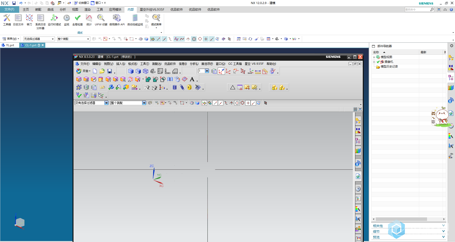

     这个问题可能会困扰了很多朋友,特别是新朋友,今天我就把我的设置方法提供给大家,希望可以给有需要的伙伴提供个参考。大神就不要笑话了。
    打开你的电脑的环境变量,新建两个环境变量,置方法如下:
      高版本的(11.0以后的)
      变量名:SPLM_LICENSE_SERVER
      变量值:27800@你的计算机名
     低版本的(8.5以下的)
     变量名:UGS_LICENSE_SERVER
      变量值:27800@你的计算机名
      下边是我录制的视频,大家可以看下

本来就可以同时打开啊
