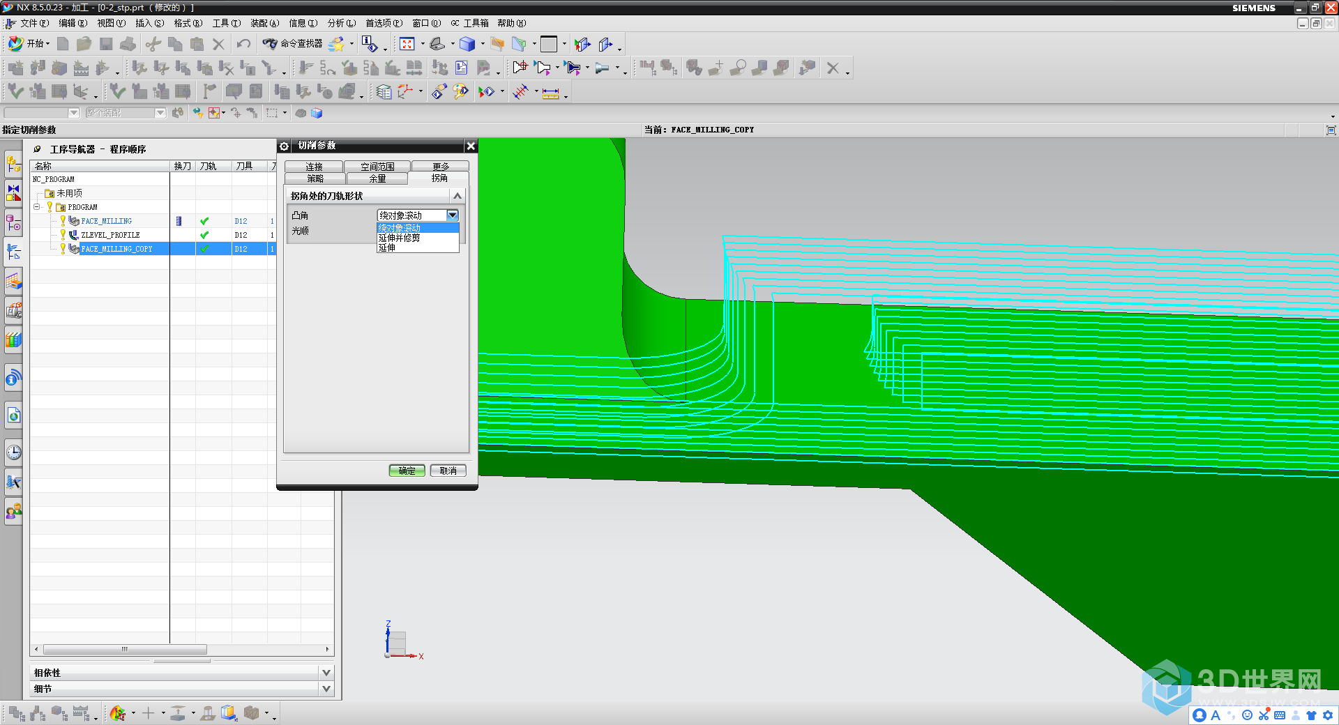

这个刀路怎么才能从上往下,感觉进刀都过切了。
91
3723
发表于 2020-4-20 20:28:57 | 只看该作者
設定切削方向

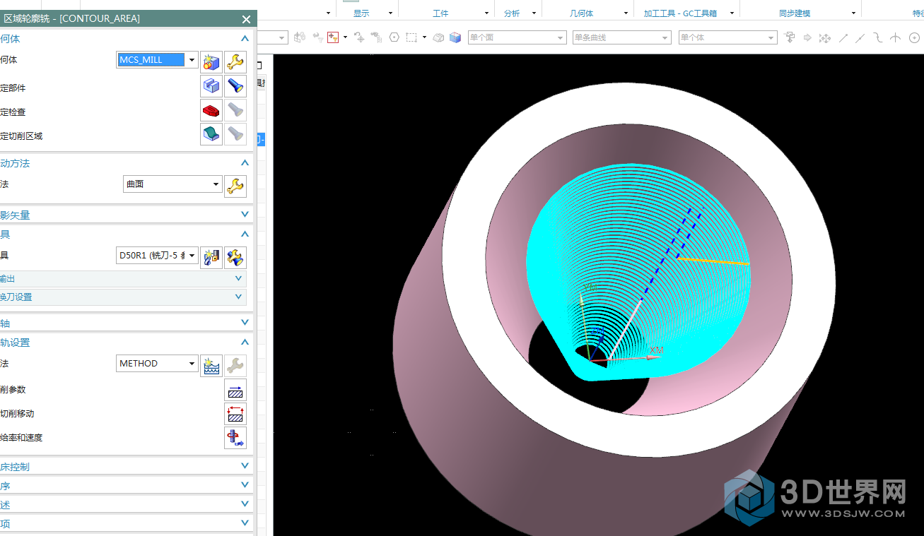

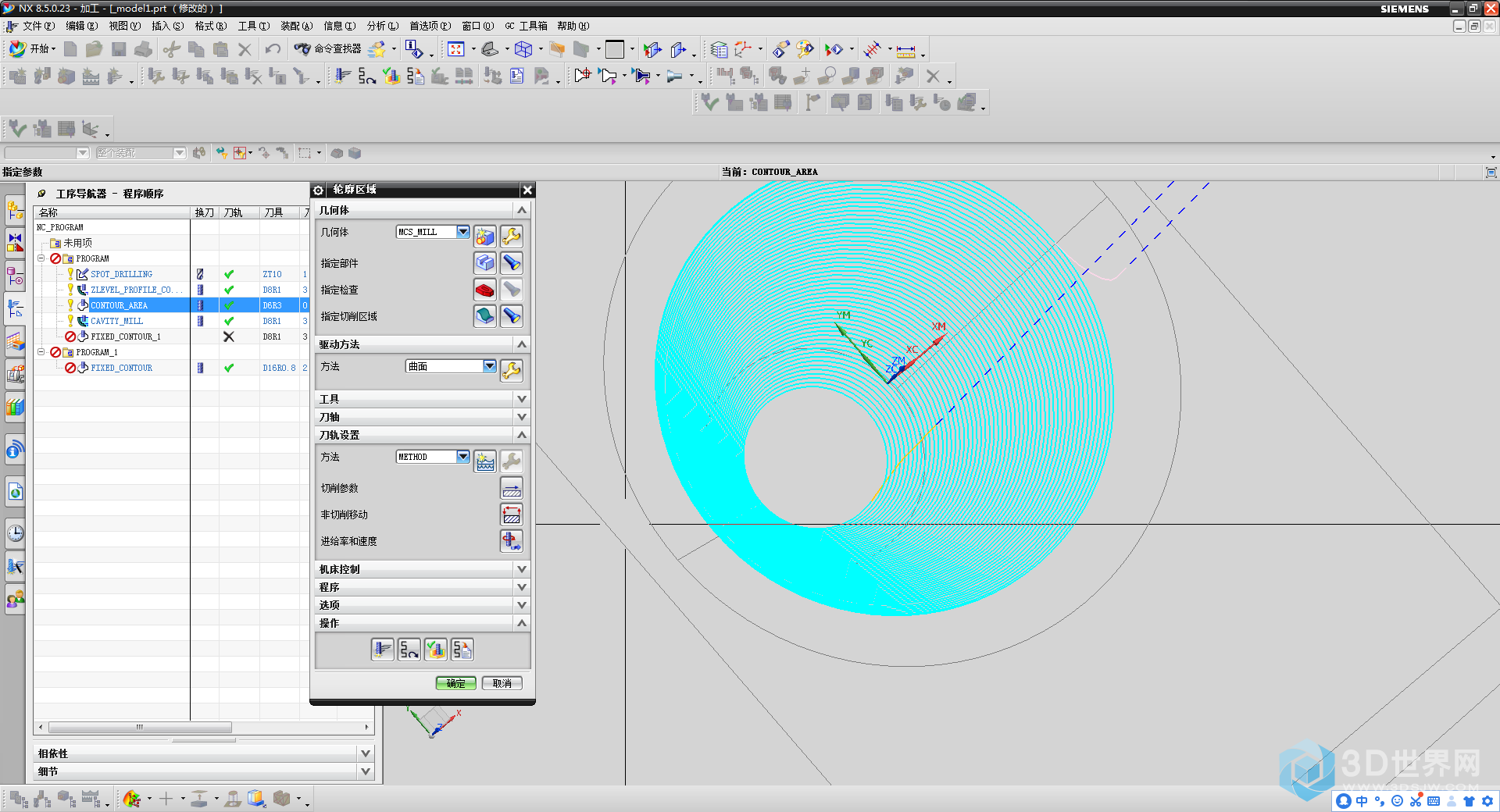

这个呢,不想要这种有弧度的刀路
大将
25
1156
4万
6#
发表于 2020-4-20 21:02:12 | 只看该作者

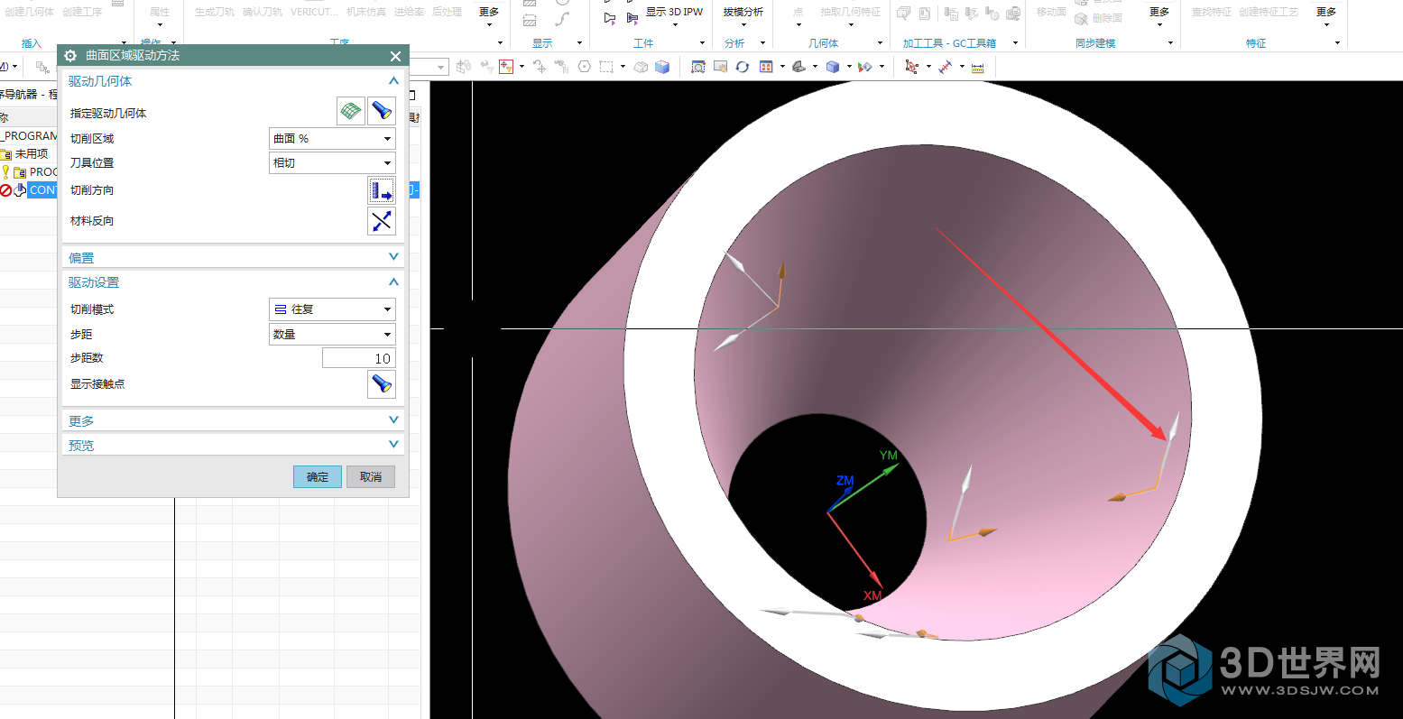

驱动方法里面有个更多,展开,里面有个选项,点开,里面有个切削区域起点,选择定制,再制定一个点,就会从你指定的地方下刀

8.5是不是没有

你把那最小切削长度打开,或者是把那个合并距离打开。
809
6740
10#
发表于 2020-5-1 10:21:00 | 只看该作者
唯美123的爱 发表于 2020-4-20 20:59
这个呢,不想要这种有弧度的刀路
做辅助或者指定切削面。建议做辅助,道路好一点。
