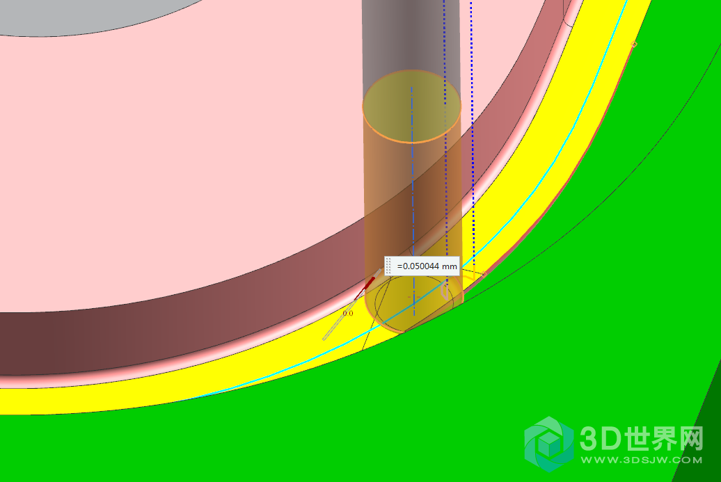

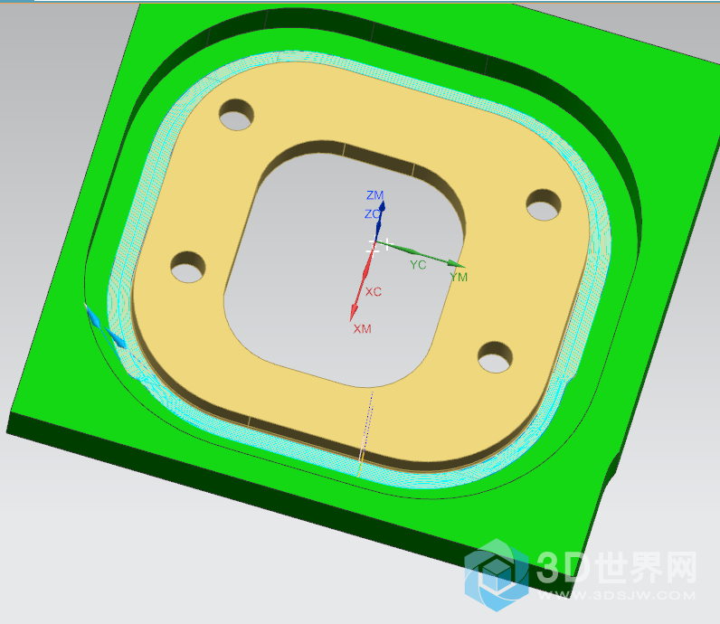

黄色为加工的曲面,黄色曲面有平面和3D面混合。要求一刀出(最好用圆鼻刀),不能碰到粉色面,图上画箭头为黄色的曲面,画圈的为黄色平面。感谢了

发表于 2020-4-18 19:33:56 | 只看该作者
用固定轮廓洗 流线驱动可以做出一刀流的道路
批注 2020-04-18 193219.png (103.2 KB, 下载次数: 34)

侧边留量0.05MM,看下行不行.
1125_x_t.rar (296.87 KB, 下载次数: 24)
