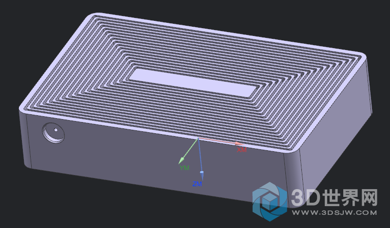

[经典资料] 深腔体零件250*160*53.5,帮忙估个价!50件

发表于 2020-4-17 16:20:24 | 只看该作者
这个价格还能问的吗  地区价格差异 原材料价格区别 人工成本  同地区都不一样更别说还不是一个地方的

发表于 2020-4-17 16:27:34 | 只看该作者
看你编程的手法感觉像新人呀.这个加工要看公差加工的,我一般先两面开粗.去应力再精加工.

发表于 2020-5-18 19:36:22 | 只看该作者
这个加工费要占成本的9成

发表于 2020-5-21 09:58:35 | 只看该作者
600加工费左右吧

发表于 2020-5-21 10:32:24 | 只看该作者
(1.5个小时的机床加工费+2个小时的人工费+材料费)*1.5*50=(1.5*60+2*60+200)*1.5*50=615*50,可以根据图纸要求增加加工费

发表于 2020-5-21 11:33:12 | 只看该作者
看材质,如果是7系料就直接加工了

发表于 2020-5-21 16:05:16 | 只看该作者
这要是军品的话,价格就高了,因为是薄壁零件,极易变形。
