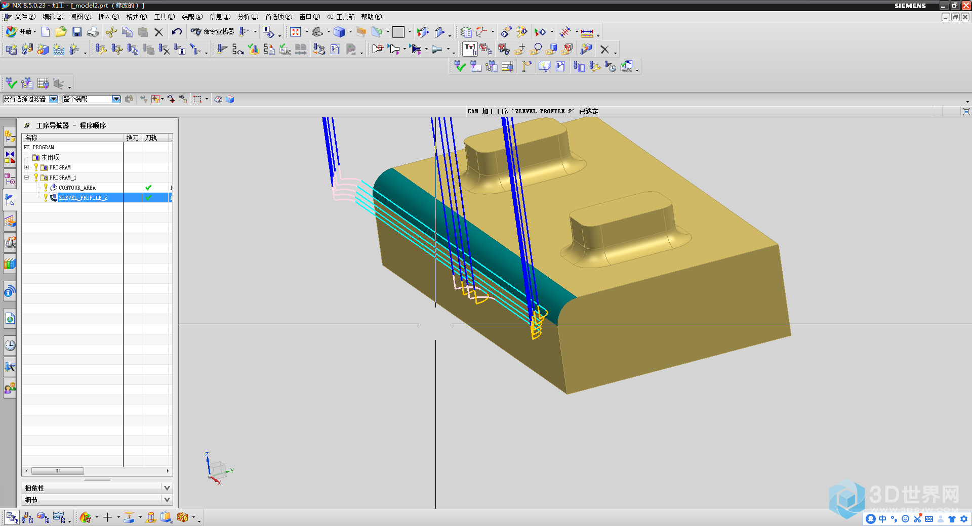

如何让这个刀路不抬刀?

发表于 2020-4-17 09:17:35 | 只看该作者
用这一个可以

发表于 2020-4-17 09:13:59 | 只看该作者
等高往复可以

发表于 2020-4-17 09:18:21 | 只看该作者
混合,直接进刀

发表于 2020-4-19 14:25:01 | 只看该作者
兄弟,你好!希望我罗工的回答对你有帮助:调入等高铣-选好部件与区域面-切削参数里面切屑方向混合-层之间层到层-直接对部件其他参数可以按照你自己的设置,然后刀路生成即可实现混合。想系统学习CNC编程可以找我罗工UG编程、

发表于 2020-4-21 10:57:38 | 只看该作者
不要选面,用登高铣即可
