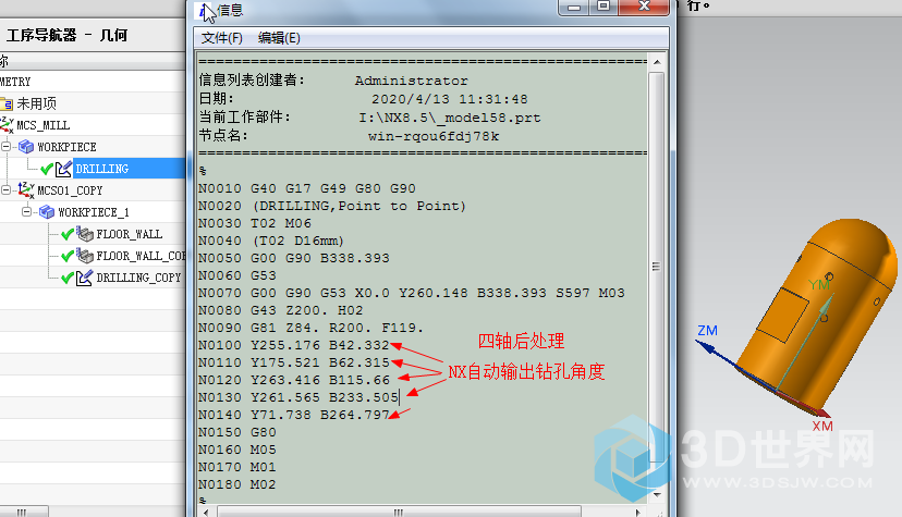

如何用UG 程序编个4轴程序,钻这几个孔和铣边。可以手动加上角度。但是程序上怎么编写,用哪个命令?

四轴定向就可以做,在非切削选项添加安全平面试试

和三轴差不多,钻孔矢量垂直于面就行了。

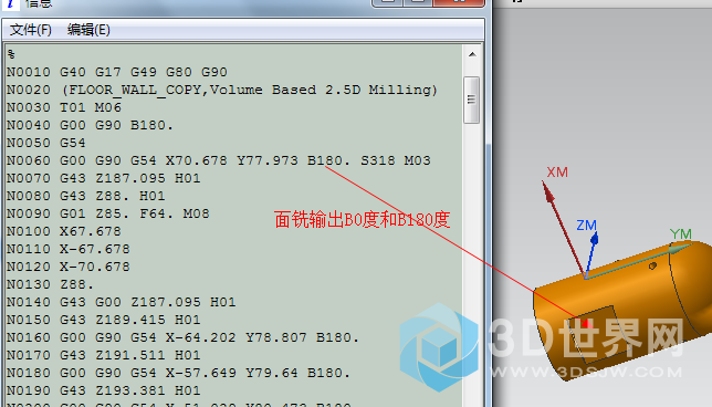

用钻孔和底壁铣,安全平面,选择圆。四轴后处理ug会自动输出角度。

你把加工坐标放在圆心,按正常三轴编就行了,刀轴要指定下。顺便给你四轴后处理(异形刀如T槽刀处理不了 因为程序带注释,当然自己可以通过后处理构造器弄掉注释就行了),自己用着的
链接:Fanuc-2018-5提取码:gl1m
